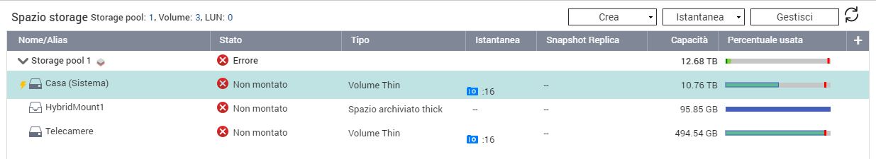

Ciao a tutti, ho avuto anche io lo stesso problema. Il mio NAS ad un certo punto è morto e me lo hanno sostituito in garanzia. Arrivato il nuovo NAS, ed appurato che non veniva rilevato da QFinder ho provato a inserire i vecchi dischi dentro e ho riacceso. Ha ripreso tutte le impostazioni di prima ma quando ho provato a vedere i file sui dischi ho visto che non c'erano e andando sulla sezione "archiviazione e snapshot" ho visto che i volumi risultavano "non montati" (immagine allegata).
Qualcuno mi potrebbe dare qualche indicazione?

Aggiornamento. Ho aggiornato il firmware e sembra andare meglio... Ora stà facendo il controllo dei volumi...

Ok, ripartito tutto....
Riepilogo per chi dovesse avere lo stesso problema.
Io ho messo tutti i dischi, acceso, e fatto aggiornamento firmware. SPento e riacceso e ripartito tutto con le impostazioni precedenti.
