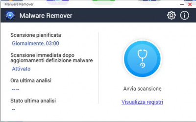

Verifica il Malware Remore a che ora effettua la scansione.
Altre scansioni sono i test dei dischi, l'integrità del raid e qualche altra cosa che adesso non ricordo.
Dopo cerco di farti qualche screenshot.

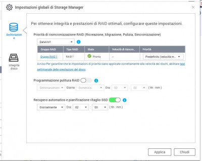

Re: NAs 231 lentissimo a random

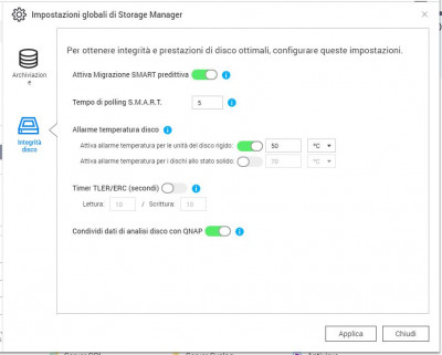

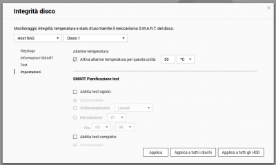

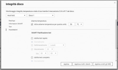

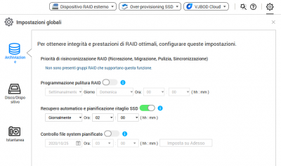

Controlla i settaggi come da allegato.

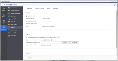

Grazie tante per la risposta, ho controllato come da tuo suggerimento, allego gli screen 1 e 2.
L'antivirus non ha fatto scansioni, ha solo aggiornato la definizione dopo il periodo di "rallentamento" (h 8:29)
Malware Remover ha eseguito la scansione come pianificato, ovvero alle h3 circa del mattino ed è durata circa 3 minuti.

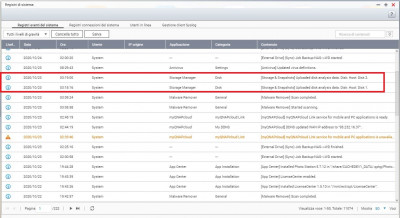

Dai log però vedo due processi dello Storage Manager iniziati alle h3:18 e h3:19, allego screen, se durano anche 5h potrebbero essere stati quelli. Sai se sono legati all'impostazione attiva "Attiva Migrazione SMART Predittiva"??
Grazie ancora per il supporto

Quei log che hai evidenziato dovrebbero essere: Convidi dati di analisi disco con Qnap.Alby189 ha scritto: ↑24 ott 2020, 16:55 Grazie tante per la risposta, ho controllato come da tuo suggerimento, allego gli screen 1 e 2.
Resta da verificase se in integrità disco è abilitato il test, normale o rapido che sia.
Attiva Migrazione SMART Predittiva, puoi anche disattivarla per una notte.
Ritaglio SSD...., se non hai ssd puoi disattivarla.
Il test in integrità è disabilitato, vedi screen.
Ora ho disabilitato anche l'invio la condivisione de i dati con Qnap e vedo se il problema si ripresenta, poi altra prova disabilito la migrazione SMART e annoto il risultato.
