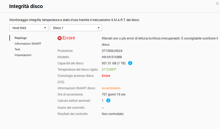

Buonasera a tutti. Spero intanto tutto ok vista l'emergenza.
Ho cercato alcuni post che potessero aiutarmi in questo problema che sto riscontrando da stamattina, ma non ho trovato nulla ed ho quindi deciso di scrivere direttamente qui la mia problematica.
Posseggo il NAS modello TS-231P versione firmware 4.4.1.1216 con un solo slot occupato (dei due).
Lo utilizzo principalmente per caricare foto e video registrati (una sorta di alternativa a OneDrive), inserendo ogni tanto documenti universitari per recuperarli da altri dispositivi a casa. Insomma, credo sia un utilizzo standard.
Stamattina, dopo un riavvio, il disco ha iniziato a darmi dei problemi, le cartelle condivise sono "scomparse" e non riesco ad accedere ai miei dati.

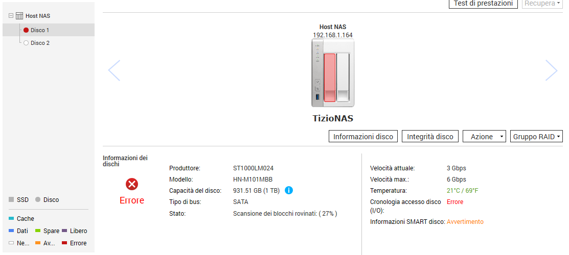

Sono andato (seguendo alcune guide) in "Pannello di controllo -> Archiviazione & Snapshot -> Dischi", notando la scritta "Errore" nelle informazioni del disco e nella cronologia di accesso disco.
Ho deciso di fare un controllo dei settori danneggiati (e che sta attualmente facendo) sperando di ricevere maggiori informazioni.
Vi allego alcuni screen
Non è un problema sostituire il disco perché qualche giorno fa avevo già intenzione di acquistarne uno più capiente. Mi preme recuperare i dati all'interno di questo non valido.
In "Integrità disco", inoltre, sotto la scheda "Test", non mi permette di effettuare un controllo (rapido o completo), cliccando sul bottone "Test", non accade nulla.
Stavo pensando di utilizzare una macchina linux per provare a recuperare dalla partizione i file, ma vorrei prima avere un riscontro. Anche perché leggendo in rete c'è di mezzo il raid.
Come posso procedere? Grazie.

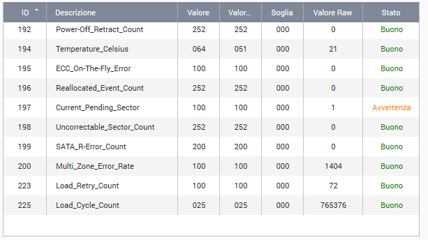

lo smart 197 non è errore incorreggibile: c'è un settore che è in attesa di essere rimappato (quando avverrà, se avverrà, si aumenta il valore 196 e 197 torna a zero).
Lascia terminare la scansione e poi verifica se il dato 197 non è più 1 ma 0: in caso contrario, togli il disco a NAS spento e scansionalo con il Seatools di Seagate. Questo dovrebbe bastare a riallocarlo
Dopo di chè....i dati li recuperi o tramite NAS o tramite macchina Linux oppure in ambiente Windows usando, se vuoi, questa mia breve guida (e in tanti altri modi cmq):
