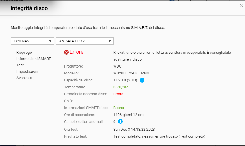

Buongiorno a tutti,
stavo cercando in rete informazioni sullo stesso problema.
Da ieri ho un" allarme cronologia accesso disco" con led del secondo disco del nas rosso. Ho un Nas TS-251 + con due dischi WD. Quando l'ho installo in casa ho scelto un Raid1 consigliato da un amico un pò più capace di me. Il mio dubbio è: vista la mia configurazione è sufficiente copiare i dati sul disco nuovo e reinserirlo nel nas? Attualmente ho accesso a tutti i miei file e non sembra abbia perso niente. Posso ripetere poi la stessa cosa per il disco 1 cavandomela con una semplice copia, visto che avendo gli stessi anni prima o poi mi lascerà anche quello?
Vi ringrazio anticipatamente per l'aiuto.
Buon proseguimento
Messaggi: 4433
Re: [Risolto] Cronologia di accesso disco (I/O): Errore
Non devi copiare nulla.
Devi sostituire il disco. Provvederà il nas a ricreare il raid 1.
