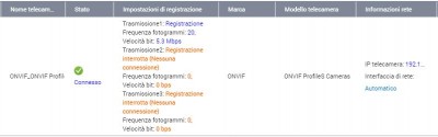

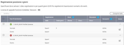

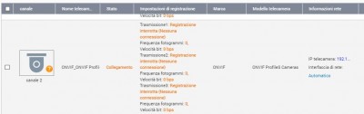

ho un problema che non riesco a risolvere... ho un TS 453 PRO che dovrebbe avere 2 licenze incluse nel pacchetto. Un paio di anni fa avevo comprato il pacchetto con due licenze aggiuntive e configurato 3 telecamere. Tutto ok fino a un paio di settimane fa quando, comprate altre due telecamere, decido di configurarle... a quel punto il disastro. Riesco a configurare solo una telecamera; o meglio le aggiungo tutte ma solo la prima si collega mentre le altre restano in stato di collegamento. Ho provato a cancellare l'app, formattare il volume e ricreare da zero il volume e a reinstallare l'app da zero. Niente! Una delle prime cose strane è che (come si può vedere nell'allegato) sembra che le licenze disponibili siano 8 ma io ne ho 4...

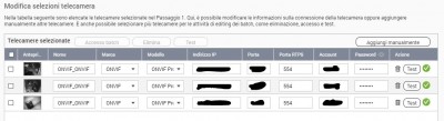

Quando faccio la procedura di aggiunta telecamera c'è una schermata in cui chiede user e password e si può fare un test (immagine allegata) e tutto funziona...

l'aiutino principale è che.... SurvStation NON E' QvrPro!!!
Tu hai comprato 2 licenze aggiuntive per la prima mentre la seconda ha 8 licenze incluse a prescindere da tutto.
Ergo: o installi la SurvStation (se ancora possibile) ed usi le sue 2+2 licenze, oppure resti sul QvrPro con le sue 8 licenze gratis.
Una volta deciso questo, ti concentri sul motivo dell'errore che ti si presenta: dalle schermate che hai postato mi pare di capire che stai provando solo con QvrPro. Provato ad usare SurvStation??
Sei sicuro che le telecamere siano fra le compatibili ?? Se sicuro che vadano configurate genericamente come Onvif e non con modello/marca specifico?? Sicuro delle porte?? Tanto per sapere, di che marca/modello parliamo (vecchie e nuove)??
Quanta ram ha il tuo Nas?? 4 o 8?? Non ti aspettare miracoli da un J1900 e da quel mattone che è QvrPro...

Sei sicuro che le telecamere siano fra le compatibili ?? Se sicuro che vadano configurate genericamente come Onvif e non con modello/marca specifico?? ne ho quattro comprate tutte insieme 2 anni fa. Di queste 4 ne installai solo tre che hanno funzionato sia con SurvStation (prima) che con QvrPro (da quando è uscito). Quindi non credo sia un problema di compatibilità.
Sicuro delle porte?? che intendi? le porte le ho configurate manualmente sia nella telecamere che nel QvrPro. Non so se aiuta ma, in una delle schermate postate si vedeva che il test andava bene, quindi che il NAS le vede e ci comunica.

Il primo tentativo che farei è abbassare la risoluzione e/o il bitrate dello stream delle telecamere (di tutte, anche quelle riconosciute): a mio parere, se stai andando a 5Mpix, il nas (con QvrPro) non riesce a starci dietro. Abbassa drasticamente (non oltre 720p) e vedi se cambia qualcosa.
