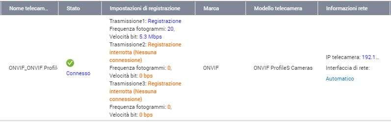

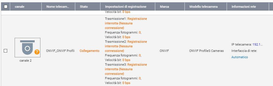

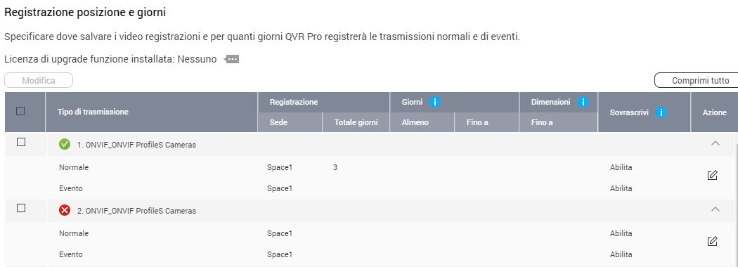

ho un problema che non riesco a risolvere... ho un TS 453 PRO che dovrebbe avere 2 licenze incluse nel pacchetto. Un paio di anni fa avevo comprato il pacchetto con due licenze aggiuntive e configurato 3 telecamere. Tutto ok fino a un paio di settimane fa quando, comprate altre due telecamere, decido di configurarle... a quel punto il disastro. Riesco a configurare solo una telecamera; o meglio le aggiungo tutte ma solo la prima si collega mentre le altre restano in stato di collegamento. Ho provato a cancellare l'app, formattare il volume e ricreare da zero il volume e a reinstallare l'app da zero. Niente! Una delle prime cose strane è che (come si può vedere nell'allegato) sembra che le licenze disponibili siano 8 ma io ne ho 4...
Se mi collego alle singole telecamere tramite browser tutto funzione correttamente e tutto sembra essere impostato correttamente (porte, IP, 3 canali streaming, orario ecc)

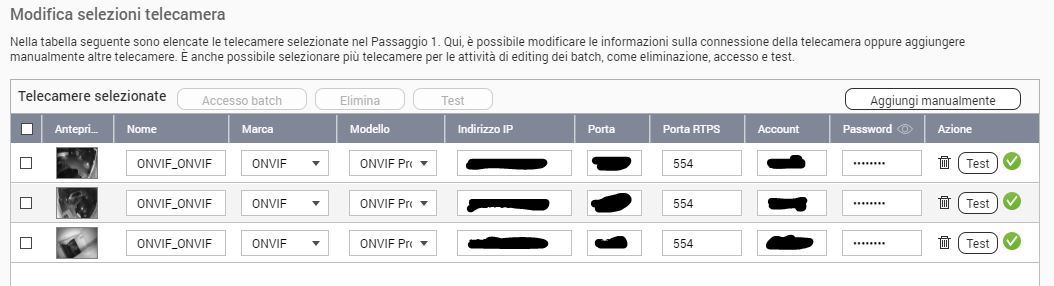

Quando faccio la procedura di aggiunta telecamera c'è una schermata in cui chiede user e password e si può fare un test (immagine allegata) e tutto funziona...

l'aiutino principale è che.... SurvStation NON E' QvrPro!!!
Tu hai comprato 2 licenze aggiuntive per la prima mentre la seconda ha 8 licenze incluse a prescindere da tutto.
Ergo: o installi la SurvStation (se ancora possibile) ed usi le sue 2+2 licenze, oppure resti sul QvrPro con le sue 8 licenze gratis.

Sicuro delle porte?? che intendi? le porte le ho configurate manualmente sia nella telecamere che nel QvrPro. Non so se aiuta ma, in una delle schermate postate si vedeva che il test andava bene, quindi che il NAS le vede e ci comunica.

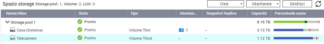

Non ti aspettare miracoli da un J1900 e da quel mattone che è QvrPro... si in effetti sono entrambi molto lenti e mi sono ripromesso di aprire una nuova discussione in merito perhè il mio NAS da qualche tempo è rallentatissimo (tipo per aprire file station ci mette 8/12 secondi; il doppio del solito). ma è un'altra storia...!!!
