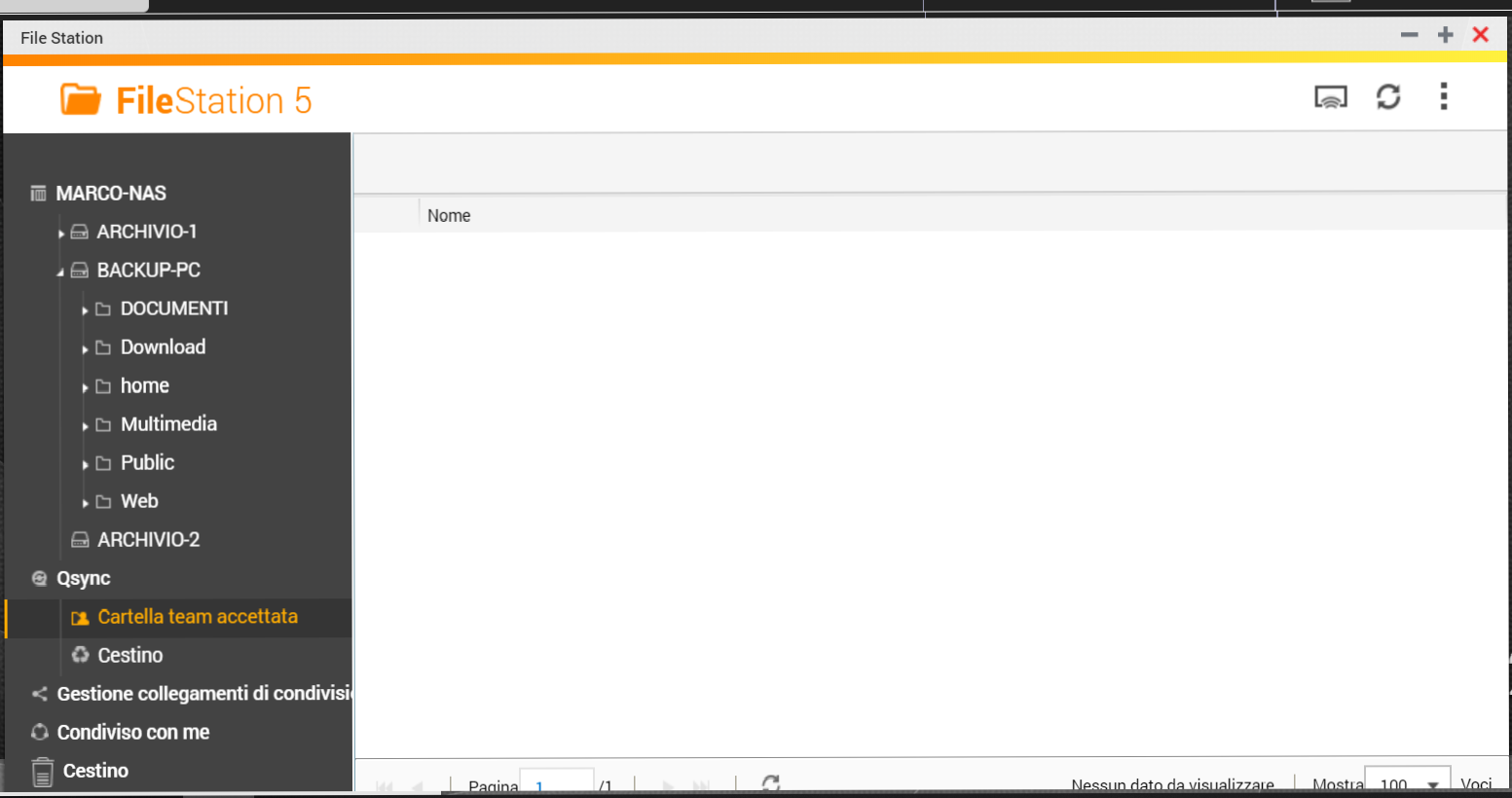

Leggendo il tuo link non ho ben capito come funziona il Controllo Versione (anche perché non vedo l'opzione da menu sui file "Altre azioni\Versioni precedenti"): funziona solo per le cartelle team o per tutto?
Tra l'altro io sto copiando/sincronizzando la cartella DOCUMENTI, mentre la cartella qsync non la uso, non è che questo è un problema (ti allego l'immagine)?
Insomma devo studiarci ancora un bel po'... e prima di tutto devo capire/risolvere perché sia chrome che firefox mi danno connessione non sicura, ma forse così finisco off topic e quindi aprire un altro post...

Guarda, Qnap con la definizione di cartella QSync ha fatto confusione secondo me, e ci sono cascato anch'io.
Non uso le versioni e le provai in passato per un po' di tempo ma, dalle brevi prove che ho fatto, funziona solo se si usa come cartella di sincronia la /home/.qsync mentre non va (a meno di snapshots) per le cartelle accoppiate "normali" (o almeno io non ci sono riuscito).
Quindi potresti provare, solo per i documenti, di usare la /home/.Qsync (sua sottocartella naturalmente).
