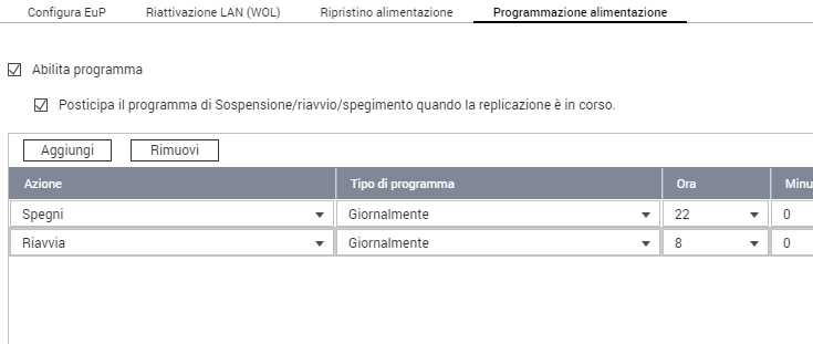

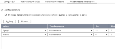

Scusate la domanda banalissima:
Non riesco ad impostare la riaccensine automatica del Qnap, sia che faccia sospensione o spegnimento.
Allego come ho impostato....mi spegne automaticamente ma poi non si riavvia
Re: Alimentazione
per accenderlo devi mettere ATTIVARE e non il RIAVVIA che serve appunto per riavviare un sistema già avviato. Tutto qua.

Messaggio da Marco12azOP »
Grazie FFFAB .... non sò come ho fatto a non pensarci adesso funzionerà

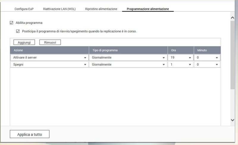

scusate il disturbo,
su unnas ts419pII ho impostato "attivare il server" alle ore 19 e "spegni" alle 01: lo spegnimento avviene correttamente ma non si avvia automaticamente alle 19.
all'inizio funzionava tutto correttamente, poi dopo un black out di enel, mi funziona solo lo spegnimento; per attivarlo devo farlo io manualmente.
dove sbaglio?
grazie, nico.
Messaggi: 4323
Re: Alimentazione
Prova a cancellare quella riga e a ricrearla.
Oppure in alto togli la spunta a "abilita il programma", poi fai applica e poi RI-abilita il programma.

Messaggio da niloreto »
ciao,
grazie per il rapido contatto.
per quanto il primo suggerimento, l'ho già fatto più volte ma senza esito.
provo invece con il secondo e ti aggiorno.
ciao,
allora per quanto riguarda l'avvio del server come mi hai suggerito, niente: si spegne ma non si avvia.
