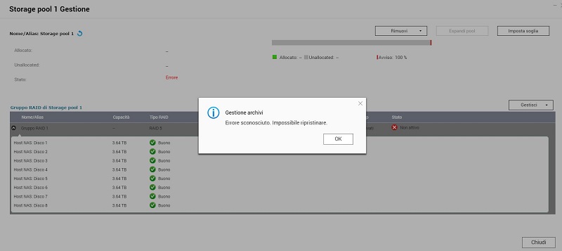

Ciao a tutti, in ufficio abbiamo un TS-869L con 8 dischi configurati in raid 5.
Lunedi mattina arrivo in ufficio e vedo la luce rossa accesa sopra il disco 1 ed il messaggio che il sistema stava tentando di ripristinare il raid, dopo poco mi accorgo che la percentuale di ripristino del raid arrivava al 2% per poi tornare a zero e ripartire di nuovo fino ad arrivare al 2% e cosi via, lo stato del disco 1 era segnalato come anomalo.
Ho spento il sistema e sostituito i l disco con un nuovo disco confidando sul fatto che, una volta riacceso il sistema, avrebbe ripristinato il raid, alla riaccensione del sistema il messaggio era di gruppo raid non attivo ed andando su gestione archivi-recupera il messaggio restituito è stato: errore sconosciuto, impossibile ripristinare.
Ho perso tutto? C'è qualcosa che posso fare?
Grazie a tutti.

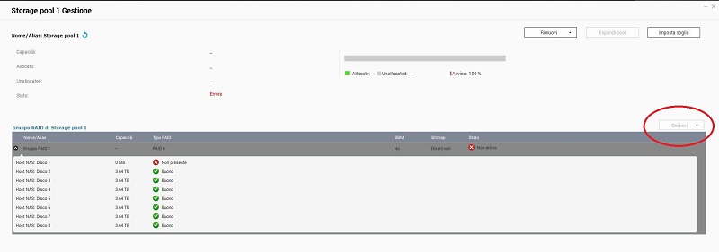

Re: Problema raid 5 su TS-869L
Allora, spento, tolto il disco 1 e riacceso, se vado in gestione archivi non mi da la possibilità di selezionare gestisci (rimane grigio) e quindi di provare il ripristinaFFFAB ha scritto:Ciao, ma se non metti il disco 1 (da spento lo togli e riaccendi), il NAS parte?? Se sì, il comando RECUPERA dovrebbe funzionare e porre attivo il raid5 (sempre cmq con la mancanza di un disco, quindi segnato come danneggiato).
Prova prima questo, poi vediamo.
QNAP TS-119P+ Turbo NAS - QNAP TS-253A
Ehm... Il comportamento è anomalo. Dato che non riesci nemmeno a fare un backup, ti suggerisco, onde evitare disastri, di aprire un ticket Qnap e sentire cosa dicono.
Per inciso, se il disco aveva il led rosso, è molto probabile che sia stato espulso dal raid, e quindi quella ricostruzione bloccata e riavviata non mi torna.
Hai ancora il disco rotto? Se lo metti nello slot 1 (da spento poi accendi) che succede al raid?
