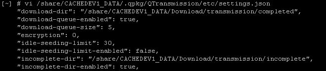

Ho anche io avuto lo stesso problema, dopo l'aggiornamento di QTS trasmission ha smesso di funzionare.
Ho seguito la procedura e installato manualmente Transmission scaricando il file QTransmission_2.92.1_x86_64.qpkg dalla pagina indicata.
A questo punto però mi sono accorto che con l'installazione non avevo accesso ai file "temporanei" cioè incompleti e non potevo accedere a trasmission dalla GUI di Windows.
Per quanto riguarda la GUI di Windows ho risolto sostituendo alla porta di default la porta 49091.
Per quanto riguarda invece la mappatura corrette delle vecchie cartelle di download
\\QNAP_IP\Download\transmission\completed
\\QNAP_IP\Download\transmission\incompleted
ho aperto una sessione di Putty
stoppato il servizio di transmission
entrato con vi e modificato i percorsi delle directory
ho salvato
sono rientrato e ho verificato che fossero salvati
a questo punto avvio transmission ma niente da fare, non vedo i file della cartella incompleted
a questo punto da putty riapro il file di configurazione ma come potete vedere dall'allegato sembra tutto correttamente configurato ...
qualcuno ha qualche idea/suggerimento da darmi?

Seconda fase:
Se volete recuperare e utilizzare le precedenti cartelle usate dalla precedente versione di Transmission
ATTENZIONE questa procedura richiede l'accesso a file di sistema normalmente nascosti e non accessibili dunque operate con attenzione per non provocare danni di cui solo voi sarete responsabili; io declino ogni responsabilità!
NOTA BENE: le seguenti istruzioni presumo che voi abbiate un unico storage pool o che in ogni caso abbiate installato entrambe le versioni di Transmission nel primo storage pool creato;
quasi sicuramente è così e dunque tutti i comandi fanno riferimento al percorso
/share/CACHEDEV1_DATA
se doveste aver creato più storage pool e aver manualmente installato o spostato transmission in un'altro storage pool è possibile che dobbiate modificare il percorso sostituendo CACHEDEV1 con CACHEDEV2, o 3, ecc
Prima di tutto vi serve Putty; in windows potete scaricare la versione portable da portableapps che non necessita di installazione; in linux la troverete sicuramente nel programma di gestione pacchetti.
Una volta installata o scaricata, avviate il programma e inserite come destinazione a cui volete connettervi l'indirizzo IP del vs. QNAP con la porta 22 di default.
Nella consolle che si aprirà vi verrà richiesto di autenticarvi e dovrete inserite il nome utente e la password dell'utente amministratore (quello di QTS).
a questo punto potrete navigare con la shell
prima di tutto il servizio di transmission DEV ESSERE ARRESTATO
per farlo dovete digitare il comando
/etc/init.d/QTransmission.sh stop
(potete usare copia e incolla; il copia lo fate qui, l'incolla nella shell si fa premendo sulla scell il pulsante destro del mouse)
il comando digitato o copiato viene eseguito alla pressione del tasto invio o enter
ora dovremo aprire con un editor di testo il file di configurazione di Transmission e per farlo scriviamo il comando
vi /share/CACHEDEV1_DATA/.qpkg/QTransmission/etc/settings.json
(anche in questo caso potete usare copia e incolla)
ora all'interno dell'editor VI potrete spostarvi tra le righe del file di configurazione con i tasti pagina su e pagina giù
dovete identificare le righe relative a:
  • "download-dir": "/share/Public",
  • "incomplete-dir": "/share/Public",
per accedere in modifica al file di configurazione di transmission premete sulla tastiera la lettera
i
spostatevi ora sulle righe precedentemente identificate e sostituite il percorso presente con il percorso della precedente installazione di Transmission;
le righe dovranno venire così valorizzate:
  • "download-dir": "/share/CACHEDEV1_DATA/Download/transmission/completed",
  • "incomplete-dir": "/share/CACHEDEV1_DATADownload\transmission/incomplete",
una volta fatto questo dovete uscire dalla modalità di modifica premendo il tasto
ESC
Vi allego la seguente immagine per chiarezza di come dovranno risultare le modifiche
verificate di aver modificato correttamente solo questi parametri e se siete sicuri per salvare le modifiche apportate e uscire dal file di configurazione digitate il comando
:x!
se invece avete dei dubbi per uscire dal file di configurazione senza salvare digitate il comando
:q!
A questo punto dovete riavviare il servizio di transmission e per farlo dovete dare il seguente comando
/etc/init.d/QTransmission.sh start

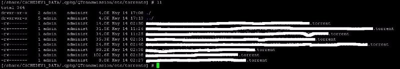

Terza fase (AGGIORNATA):
ho anche individuato dove le rispettive versioni di Transmission salvano i dati relativi ai torrent in download ... o meglio relative a tutti i torrent scaricati anche quelli ormai completi ...
non mi aspettavo che Transmission tenesse archiviato l'elenco dei torrent scaricati come appunto file torrent ...
dunque vi posto come immagini sia il percorso usato della vecchia versione sia il percorso usato dalla nuova versione (anche a scopo di backup dato che non non trovato una procedura o un programma su qnap/qts che fa il backup delle informazioni dei torrent in download nel caso dobbiate formattare il vs. qnap.

Grandissimo 1Vano! Grazie. Solo che ho un problema, ho seguito tutta la procedura ma qualcosa non torna...
Intanto credo che questa stringa sia sbagliata:
forse dovrebbe essere:
"incomplete-dir": "/share/CACHEDEV1_DATA/Download/transmission/incomplete",
AGGIORNAMENTO 24.05.2017 RISOLTO
Dopo aver segito la guida ho aperto Qtransmission e non c'era niente dentro, nessuno dei torrent precedenti era presente. : Sad :
A quel punto ho seguito la Terza Fase, come da immagini allegate da 1VAN0 ho cercato i torrent nei rispettivi percorsi... li ho spostati dalla vecchia directory alla nuova... et voilà! Funziona! Tutti i torrent sono comparsi, ovviamente tutti al 0% (attenzione, non lasciate che Transmission li scarichi nuovamente), a questo punto fermateli tutti ed eseguite la verifica, lui troverà i files relativi e li riporterà tutti al 100% (ovviamente non quelli dei quali i dati sono stati rimossi).
Per quello che vale le mie cartelle sono, ripettivamente:
  • /share/CACHEDEV1_DATA/.qpkg/Transmission/conf/torrents
  • /share/CACHEDEV1_DATA/.qpkg/QTransmission/etc/torrents
Io ho usato il comando rsync, ma sono troppo un utonto per consigliare il metodo di spostamento, lascio a chi è più competente l'onere di spiegare come spostare i files .torrent
