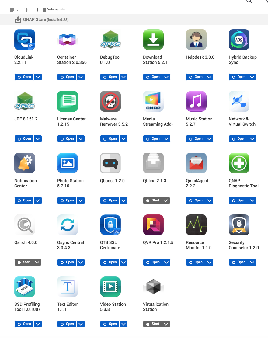

dopo un anno di ticket aperto e centinaia di prove e botta e risposta, ho ricevuto dall'assistenza questa risposta
As per development team manager.,
Based on the test result from R&D team, the bottleneck is on the CPU and HDD performance. Please suggest the customer use higher-end models and SSD to have better performance on his application.
Il mio attuale modello è un TVS-463 con 16 GB di ram ( di fascia business di 3 anni fa), 3 Dischi da 4 TB (2 WD RED + 1 Seagate IronWolf) in RAID 5 (1 pool suddiviso in una ventina di volumi, uno per ciascuna cartella condivisa) ed 1 Disco da 4 TB (WD Purple) dedicato alla video sorveglianza. I dischi dal test di lettura sequenziale vanno da 110MB/s a 140MB/s. Firmware QTS 4.3.6.1040 del 20 agosto 2019.
L'uso che ne faccio è il seguente:
5-6 client collegati NON contemporaneamente, itunes server, afp e smb server, stazione di video sorveglianza QVR PRO con 7 telecamere da 5MPx, stazione di backup, Qmail con una ventina di account.
Fin qui il NAS è utilizzabile, ma se comincio ad abilitare altre APP più impegnative come ad esempio QSIRCH, il processore lavora intorno al 85% ed oltre e il sistema non risponde più!!
In allegato lo screenshot delle APP.
Numero di cartelle (contenute nelle varie shared folder) circa 400.000
Numero di Files circa 1.550.000
Cartelle che vorrei indicizzare con QSirch circa 75.000
Files che vorrei indicizzare con QSirch circa 800.00

Quello che vorrei capire in prima battuta è se posso potenziare il mio modello con SSD e se per il mio uso ne posso ricevere benefici.
Altrimenti un consiglio per capire verso quali modelli guardare, o se pensare a cambiare marchio.
Ho anche un vecchissimo NAS Synology di 12 anni fa, che in confronto si comporta molto meglio.
Di sicuro il software QNAP sarà anche ricco di funzioni, ma è molto molto più pesante.
Quindi cosa posso fare? Mi tengo il TVS-463 e lo potenzio o cambio modello, e quale devo guardare?
mi scuso per la lungaggine, ma è una situazione che mi trascino da oltre un anno e voglio risolverla definitivamente.
grazie a tutti

Ciao Vulcanus,
mi pare che tu abbia un po' esagerato in effetti, ma soprattuto mi pare siano stati "mischiati" i compiti...
MI spiego meglio: hai applicaizoni non omogenee, le quali l'una usa i files, l'altra l'HW delle webcam, una ancora la ricerca, etc.
Stai cercando di usare il NAS alla stregua di un vero e proprio server, dotato di ben altro S.O. e dotazione HW.
Se invece di spendere soldi per rifare tutto ne spendi di meno e cerchi di dare una specializzzine ad ogni nas ? (questo e quello nuovo)?
Ad esempio, uno lavora per la gestione dei files (qsirch etc), musica, etc, mentre l'altro (magari quello attuale) per gestire maggiormente l'hardware...
Il QVR Pro produce files, pertanto li potrebbe salvare sull'altro NAS (il nuovo), che sarà ottimizzato per la ricerca o la distribuzione....
Io farei - e per certi versi già faccio - così!

Ciao FabioLV,
grazie per la risposta.
Onestamente per la fascia in cui si colloca il mio nas e per quanto pubblicizza QNAP, ritenevo fosse pienamente in grado di sostenere questi compiti, anche perchè simultaneamente non sono mai piu di 2 o 3.
Io volevo centralizzare tutto in un unico oggetto e non avere apparecchi doppi, con consumi doppi, ingombri doppi, rischi di rottura doppi etc etc.
Altrimenti avrei comprato un NVR super economico per le videocamere e per il resto mi bastava un NAS da 300 € e non da quasi 700 €.
Comunque l'assistenza QNAP mi ha lanciato la "provocazione" di guardare altri modelli, ma ancora non ha dato alcuna indicazione a riguardo, nonostante 2 ticket aperti.
Io penso che certe APP (al di là del NAS) siano molto pesanti, instabili e forse poco ottimizzate, quindi ho paura che anche su un'altra macchina il problema possa ripetersi ...
Siccome sono costi, mi piacerebbe avere un po' di opinioni da confrontare per poter decidere, specie loro indicazioni.

Ciao, io ho il TS-563 (stessa cpu, ma con clock più basso e senza video integrata), e devo dire che spesso è al limite soprattutto quando "gli altri" accedono a Plex. Aggiungi che QVR pro, da quello che ho letto qui sul forum, è pesantuccio e anche QSIRCH non è il massimo dell'ottimizzazione.
Al limite puoi verificare se è una saturazione di CPU o di LAN, nel caso sia la seconda, puoi utilizzare la secondo porta di rete per le videocamere che sono da ben 5MPx.
Detto ciò, di superiore c'è la serie x53 ma è superiore solo nel multimediale, poi si passa alla serie x72 con cpu i3 e relativi prezzi.
Personalmente quando farò la videosorveglianza prenderò un NVR indipendente.

Grazie PiaNi
Quello che soffre è CPU.
Le videocamere passano già su altra LAN con rete suddivisa per non gravare sul lato NAS.
Comunque anche con videosorveglianza disattivata QSirch non va, non termina indicizzazione (ho molti files e cartelle) ed appesantisce il sistema fino a renderlo estremamente lento !!!
SEcondo me non è problema di hardware ma di codice in quanto le App e QTS col passare del tempo sono sempre più pesanti.
Per supportare questa pesantezza pensavo al TVS-672XT, ma visto il costo e visto che nessuno da QNAP sa darmi indicazioni, me ne guardo bene dallo spendere finchè non ho certezze. Già ho speso 6-700 euro per il TVS-463 che sarebbe dovuto essere sufficiente per i miei scopi, mentre non lo è...

D'altronde se una app è scritta male non c'è CPU che tenga!!

Sono d'accordo con te !!
Infatti sto aspettando gli aggiornamenti.
So che QVR PRO verrà rilasciato questo mese.
Mentre per QSirch è molto tempo che è fermo, spero tanto esca qualcosa.
Idem, confido in QTS 4.4 per quanto riguarda la snellezza, ma dubito che abbiano lavorato in questa direzione.
Rimane una mera speranza.
Se poi mi daranno indicazioni relativamente a quello che ritengono all'altezza vedrò il da farsi, nel frattempo sono costretto, mio malgrado (in quanto mi servirebbe fosse efficiente, ad attendere.
ciao
