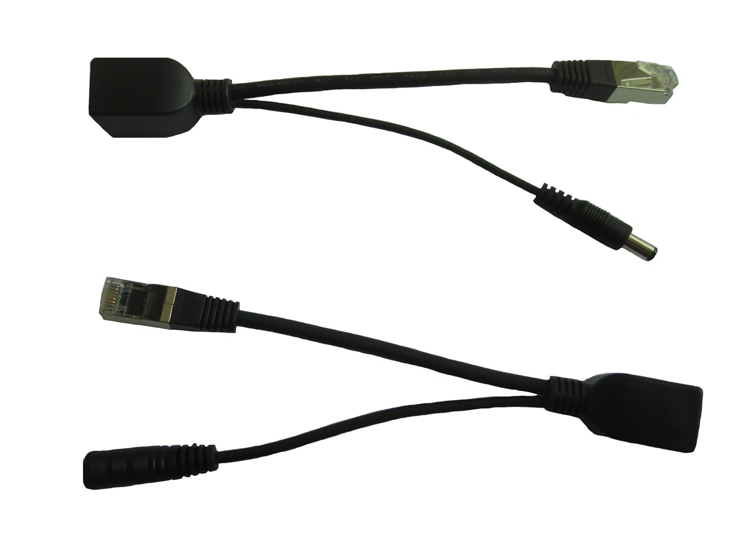

@luciano: non avevo ancora visto splitter poe con tensione d'uscita selezionabile, usando esclusivamente apparecchi con supporto poe nativo/integrato ... non si finisce mai di imparare.
Pensavo tu ti riferissi a cineserie simili che ovviamente, usando l'alimentatore originale dell'apparecchio, "trasmettono" l'alimentazione con tensione notevolmente più bassa rispetto al poe è soffrono di conseguenza di cadute di tensione elevate rendendo spesso l'apparecchio (col suo alimentatore) instabile, non essendo stati progettatati per questo utilizzo.

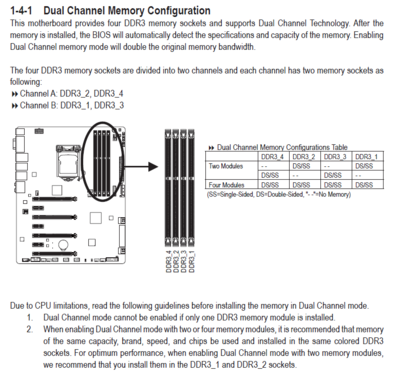

Beh certo è ben più potente dei processori sui Mac, secondo me influenza un pò anche le prestazioni di rete....
Circa il problema degli slot della RAM... ovviamente hai tenuto conto di quanto scritto nel manuale:

Nella scheda madre Gigabyte Ga-z97x-gaming Gt che mi è arrivata su 4 slot disponibili per la ram ne funzionano solo due.
A mia disposizione avevo 4 banchi di RAM DDR3 G.Skill RipjawsZ F3-14900CL9Q-16GBZL 1866MHz 16GB (4x4GB) CL 9-10-9-28-2N 1.5V
verificata compatibile con la scheda madre sul sito Gigabyte.
Funzionano solo lo slot 2 e 4.
Le prove da me effettuate:
1) Acceso per la prima volta con tutti e 4 i moduli installati e i vari hd, dvd collegati. Non si accende (non vedo nemmeno la videata del bios) e dopo qualche secondo vedo (a case aperto) spegnersi la macchina, che poi dopo altri 3-4 secondi si riaccende e così via.
2) La spengo , tolgo due moduli di ram (4 e 3) : stesso risultato.
3) La spengo, lascio solo 1 modulo di ram nello slot 1 : stesso risultato.
4) La spengo, tolgo il modulo dallo slot 1, prendo un diverso modulo di ram e lo installo nello slot 2: si accende e mi permette di lavorare (ho installato il sistema operativo per verifica)
5) Stasera riparto da capo spegnendo e effettuando queste altre prove con 3 diversi banchi di ram, ogni volta sempre un solo modulo installato:
Tutti e 3 i moduli hanno dato lo stesso risultato:
DDR3_4 = si accende
DDR3_2 = si accende
DDR3_3 = il led della scheda madre resta bloccato su C0 dopo 2 secondi e dopo altri 10 si spegne
DDR3_1 = il led della scheda madre resta bloccato su C0 dopo 2 secondi e dopo altri 10 si spegne
6) Poi secondo test montando due moduli.
Per fare il dual channel i neri sono il 3° e 4°slot. I grigi il 1° e 2°.
Comunque faccio due test misti:
ram installata solo in DDR3_4 e DDR3_2 : si accende.
ram installata solo in DDR3_4 e DDR3_3 : NON si accende, come descritto sopra.
ram installata solo in DDR3_1 e DDR3_2 : NON si accende, come descritto sopra.
