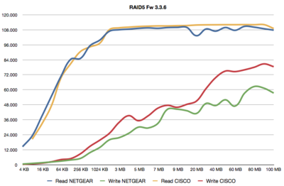

Mi allaccio a questo post per esporre la mia esperienza in merito.
Ho deciso di sostituire il mio Switch NETGEAR per il fatto che possiede una ventola molto rumorosa, con uno senza ventola di pari caratteristiche.
Pensavo che la cosa mi portasse un beneficio in termini di acustica e non di prestazioni, ma... mi sbagliavo totalmente (come al solito!).
I due switch sono:
NETGEAR PROSAVE JGS516GE
CISCO SMALL BUSINESS SG 100-16
Entrambi sono a 16 porte 10/100/1000 non gestiti e di costi simili ma le prestazioni decisamente no. Ho inserito il nuovo switch senza spegnere nulla per mantenere le apparecchiature nella stessa condizione di prova ed i risultati sono questi:
In lettura non si posso pretendere incrementi considerevoli dato che siamo quasi al limite fisico della Gigabit (124MB), ma in scrittura pensavo che il limite fosse quello del NAS, mi sbagliavo, le prestazioni sono aumentate di media del 30% con punte del 50%.
Potrebbe anche essere dovuto ad una ottimizzazione del flusso dati in uscita dal mio MAC, o ad una gestione più consona al protocollo AFP.
A voi trarre le conclusioni in merito…..

Tornando in topic, dovendo anche io valutare la sostituzione del mio switch, in cosa hai trovato differenza nelle prestazioni del netgear con il cisco (oltre la silenziosità)???
Io tra l'altro sposto pochi file in lan più che altro sostengo il transfer di un file in hd, cosa che regge anche una megabit. Le uniche due porte gigabit sono per il nas e il pc che uso per produttività.

@ icesilver
Essendo un Switch unmanaget, oltre al transfert non saprei che altro verificare.
Proverò le eventuali connessioni in Port Trunking del NAS oltre al settaggio attuale in Balance TBL.
Il grafico non è abbastanza chiaro?icesilver ha scritto:... in cosa hai trovato differenza nelle prestazioni del netgear con il cisco (oltre la silenziosità)???

Probabilmente la stanchezza mi ha fatto diventare daltonico, ma a parte che nel grafico non ho ben capito cosa rappresentino ascisse e ordinate ma poi i valori di read e meno i write non sono similari ??
Boooh meglio che mi prendo un po di ferie.
Ciau
p.s. chiaro che anche la mia ignoranza non mi fa vedere concetti scontati
