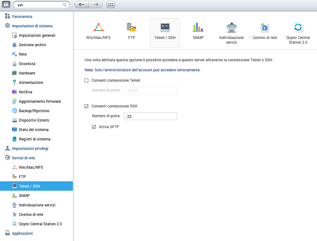

Ciao a tutti, ho un TS-459 II pro, ho installato plex dall'app store ma non mi trova il server e non riesco neanche a rivendicarlo in maniera semplice, sembra che sia necessario in qualche modo entrare nella root ed andare ad eliminare manualmente i file di configurazione di plex. Ho quindi attivato il protocollo shh e provo a connettermi con winscp, ma non senza risultato infatti sulla porta 22 mi da connesisone rifiutata. Ho provato anche ad installare midnight commander ma ho una versione di qts troppo vecchia per la versione di midnight commander che trovo.

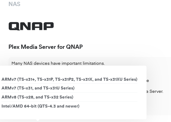

Hai installato plex dallo store Qnap e poi aggiornato dal sito plex?
La 22 per sicurezza è stata disabilitata, dovresti abilitarla.

no solo installato direttamente dalle applicazioni richiamabili dal nas, perchè le altre versioni sul sito plex girano solo su qts più recenti. come di fa ad abilitare la porta 22?

Una volta avviato plex è plex che ti suggerisce l'aggiornamento, ma se non si avvia, non so come si possa fare.
Il download manuale non è possibile perchè sul sito plex c'è il file solo per il qts dal 4.3 in poi. Vedi allegato.
Sul mio TS 459 pro, la porta 22 è già attiva. Vedi altro allegato.

la schermata di attivazione dell'ssh è uguale alla mia, con la porta 22 selezionata, mi viene il dubbio che non sia da aprire lato router, anche se non gli ho fatto nessuna impostazione specifica iniziale.

Bibolo ha scritto: 25 ott 2024, 00:31 la schermata di attivazione dell'ssh è uguale alla mia, con la porta 22 selezionata, mi viene il dubbio che non sia da aprire lato router, anche se non gli ho fatto nessuna impostazione specifica iniziale.
Se sei nella lan, non credo ci sia nulla da settare sul router.
Bibolo ha scritto: 25 ott 2024, 00:31 per quanto riguarda eventualmente il lms server sai se si trova il qpkg per la versione di qts che gira sul ts459 ii pro?
Si, basta trovare il qpkg per il QTS 4.2

si sono nella stessa lan, nel senso che non mi collego da remoto, eppure non mi fa accedere, uso winscp e non mi sembra che ci siano impostazioni particolari da effettuare.

Bibolo ha scritto: 27 ott 2024, 09:26 si sono nella stessa lan, nel senso che non mi collego da remoto, eppure non mi fa accedere, uso winscp e non mi sembra che ci siano impostazioni particolari da effettuare.
Il passato ho utilizzato WINSCP per far accedere l'assistenza Qnap, ma non mi ricordo che qnap avevo e che qts utilizzavo a quel tempo!
