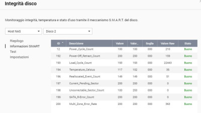

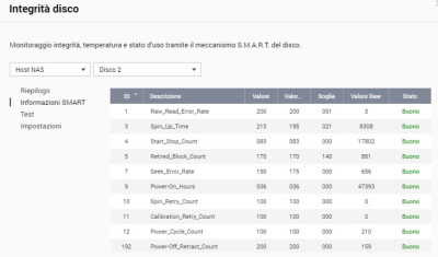

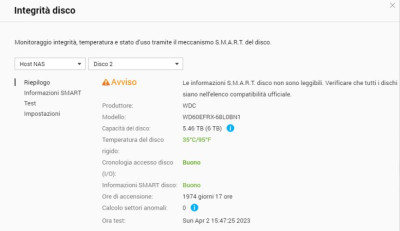

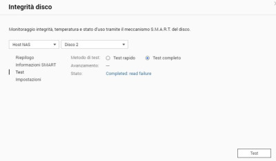

A questo punto, faccio il mio test mensile approfondito dei dischi, che ha dato esito positivo sul disco nuovo, ma, per la prima volta, un warning su quello del 2016... "Le informazioni S.M.A.R.T. disco non sono leggibili. Verificare che tutti i dischi siano nell'elenco compatibilità ufficiale".
Che in sè dice poco o nulla, visto che nella schermata SMART vedo solo indicatori verdi.
Ora... sarà il disco che sta saltando, visto che è stato quasi sempre accesso dal 2016, e potrei risolvere cambiandolo, oppure, visti anche i blocchi di sistema, può essere un altro problema hardware? se fosse, come lo posso verificare?
Ci sono test più approfonditi da fare su disco o hardware?

Aggiornamento
Stamattina ho riacceso e il warning è sparito, tutto verde.
Mah...
: Eeek :
Messaggi: 4192
Re: Warning RAID su uno dei due dischi
Considera che potrebbero esserci dei problemi hardware sul nas, o falsi contatti nell'innesto sata o nell'innesto fra la scheda posteriore detta backplate e la scheda madre, oppure un invecchiamento precoce di qualche condensatore o saldatura "fredda".
Non è da escludere un problema all'alimentatore...
