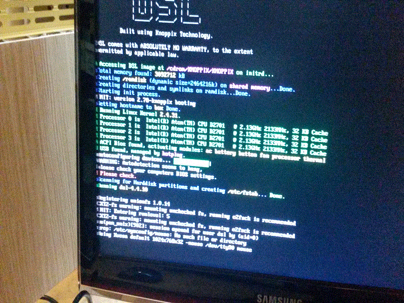

premetto col dire che il centro asssistenza mi ha inviato la seguente guida:
http://wiki.qnap.com/wiki/Firmware_Recovery
premendo ripetutamente il tasto f11 non riesco ad accedere nel AMI-BIOS per configurare l'unità flash drive come booting;
quindi premendo f2 sono entrato nel menu nella sessione boot ho configurato l'unità flash drive come boot (usb FDD) ed infatti con il riavvio parte con la chiavetta USB; ciò nonostante non riesco ad accedere nel terminale per poter digitare i comandi per reflashare il firmware.
per meglio comprendere allego una foto.
arrivato al punto indicato nella foto lo schermo di spegne ed il nas rimane acceso.
da come capisco mi dice di controllare le impostazioni del bios? ma quali?

Stesso problema, hai risolto? Come?
