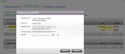

Re: Ridimensionare partizione IScsi
ciao FabioLv,
grazie per la risposta molto incoraggiante.
Ho provato ad entrare nel menù "Gestione disco Iscsi" ... reparto "Gestione Target" ma mi sembra di vedere che è possibile solo allargare la LUN IScsi e non restringerla
NOTA: in questo momento la LUN è connessa al server.. quindi mi rendo conto che forse sarebbe meglio stoppare le macchine virtuali...e disconnettere.
Ritieni sia possibile anche RIDURRE la LUN? Praticamente con 500 Gb di LUN ...ne avrei da vendere...e non mi serve 1,2Gb
Ti ringrazio in anticipo ...abuso della tua disponibilità...ma lo stop di tutte le macchine virtuali è abbastanza lungo...
Allego screenshot.
ciao
claudio
Allego screenshot.
ciao
claudio
