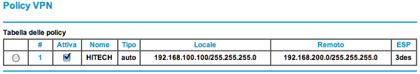

Entrambe, accedo in ssh tramite terminale, digitando l' indirizzo IP del NAS nella LAN remota, stessa cosa con il browser http.
Ho creato una policy dove, al' interno di una delle due reti, ognuno possa digitare semplicemente il vero indirizzo IP che la macchina possiede in quel momento.
La rete Home ha gli indirizzi 192.168.100.1-254
La rete Work ha gli indirizzi 192.168.200.1-254
Immagine 1.png (22.15 KiB) Visto 1235 volte
Così facendo da Locale con il mio MAC (192.168.200.1) chiamo il NAS Remoto (192.168.100.22) con qualsiasi protocollo (SSH, FTP,AFS,Telnet,...) digitando l' effettivo IP della LAN.
Ovviamente si possono creare varie Policy con le limitazioni necessarie.
