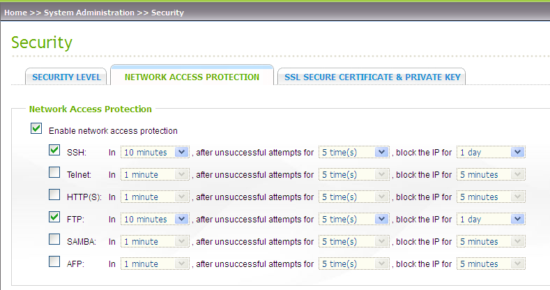

Innanzitutto aggiornerei all'ultima versione 6.0.33 che trovi qui. Non c'è bisogno di stoppare quella integrata, fa tutto il pacchetto in automatico.
Cmq quello che vedi nel log non è altro che l'applicazione di una regola che suppongo abbia impostato tu in questo pannello:
