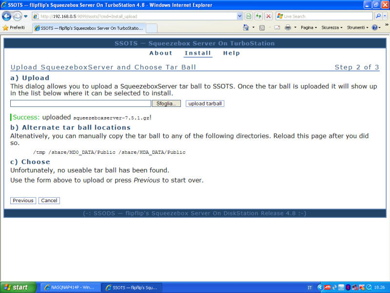

- Ho lanciato l'icona SSOTS e si è regolarmente aperta la schermata per abilitare (enabled): qui, apparentemente, il primo problema: l'icona di attesa continuava agirare in modo interminabile..
- ho chiuso e riperto la finestra e risultava "enabled", con l'indirizzo 192.168.0.5.9099 "cliccabile" e path di installazione /share/MD0_DATA/.qpkg/SSOTS
- andato all'indirizzo, si apre la schermata SSOTS di installazione di squeezeboxserver, mi manda a scaricare il file, scarico la versione perlsurce come suggerito (credo), a quel punto ho due opzioni:
a) upload tal ball b) copia il file scaricato nella dir Public
- provo lopzione a, mi dice "success (in verde); upload squeezeboxserver-7.5.1.gz!"
sembrerebbe ok ma non mi fa in nessun modo andare allo step 3, nè, mi pare, posso entrare in squeezebox ....
- provo l'opzione b, copio il file nella dir public del nas .. nulla
posto la shermata prima di fare upload e quella dopo ...
cosa non va?

Allora, problema risolto, posto la mia esperienza perchè credo possa essere utile anche a voi
Dunque, il tutto ha cominciato a delinearsi grazie al forum inglese:
http://forum.qnap.com/viewtopic.php?f=1 ... 27ae8f62fa
Installato SSOTS, quindi, il file da cercare e copiare nella cartella public non doveva essere squeezeboxserver-7.5.1.gz ma .tgz!!
Ho allora cambiato l'estensione del file e, finalmente, da pannello SSOTS, lo trovava e lo installava, però ....
però, terminata correttamente, almeno così diceva, l'inst, lo Squeeze Centere non si avviava ...
Ho però notato che c'era un SSOTS più recente, il 4.9.1 ...
Così ho: disinstallato SS, disabilitato SSOTS, disinstallato SSOTS, reinstallato il 4.9.1, abilitato, reinstallato SS 7.5.1 sempre con estensione cambiata in tgz (con quella originale gz non funzionava) e, tutto ok!!
serena notte a tutti (anche a me! : Chessygrin : )

P.S. è noto ormai da tempo che un browser dicuinonfaccioilnome (è creato dall'azienda di un occhialuto nerd "pensionato" con taaanti taaanti soldi, molti più di Steve...) quando salva i file scaricati che hanno estensioni che non conosce le sostituisce come gli pare a lui. Si prega usare browser + "seri"! : Chessygrin : : Wink :
