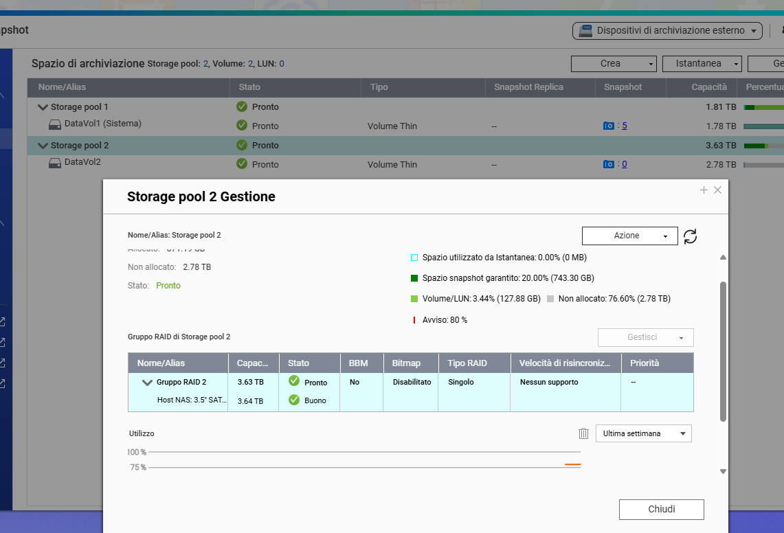

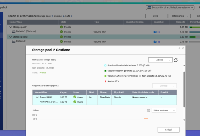

Ma deve essere fatto nello stesso storage pool? Ne ho creato uno nuovo, poi ho creato dentro il volume thin RAID 1, ma non mi consente di aggiungere il vecchio hard disk, non c'è proprio il menu apposito del gruppo raid
Messaggi: 4305
Re: Da singolo disco thin a due in raid. Come?
No. Il disco da 4TB deve essere pulito quando lo inserisci.
Devi andare in "gestisci" dello storage pool 1, che dovrebbe abilitarsi e diventare cliccabile.
Li troverai aggiungi disco o una cosa del genere.

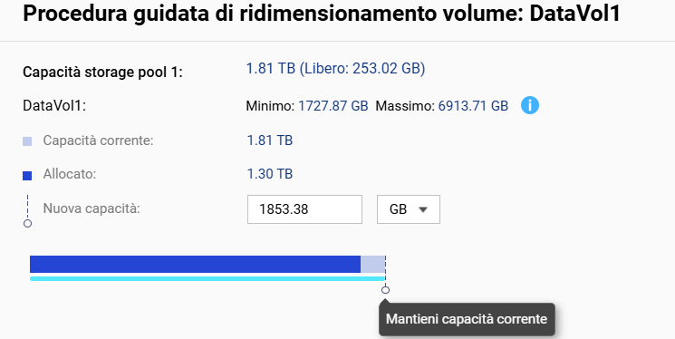

Ok, ho fatto tutto fino alla sostituzione del disco, quindi adesso sono entrambi quelli da 4TB, in RAID 1. Il problema è che ora non mi fa espandere il volume. Con "Espandi pool", mi chiede di creare o un nuovo gruppo RAID, o di aggiungere un ulteriore disco. Se invece vado con "Gestisci" sul volume thin e non sul pool, c'è l'opzione per ridimensionarlo, ma ottengo la schermata allegata. Dovrei lasciare quella quantità di circa 6TB? Se ne perde così tanto?
Messaggi: 4305
Putroppo non posso aiutarti, non ho mai fatto un volume thin.
Dai numeri che vedo, sicuramente con il volume thin, non sui può fare un vero Raid 1, altimenti avresti una capacità massima di 3,65TB, ma qui vedo anche 6913,71 GB.
