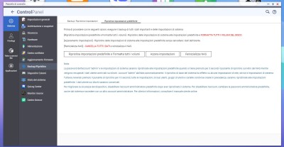

C'e la pagina apposta "ripristina impostazioni predefinite" e da li parti con il reset

n3rv0x ha scritto: 28 feb 2022, 13:01 C'e la pagina apposta "ripristina impostazioni predefinite" e da li parti con il reset
Ti ringrazio ma in archiviazione e snapshot non trovo quanto dici...ho la QT 5.0

Non lo trovi in Archiviazione e snapshot, ma in pannello di controllo.

Ok trovato. Ma devo scegliere il 1° o il 3° ?
Io voglio che tutti i dischi vengano riformattati e re-inizializzarli in RADI 5

Forse puoi andare direttamente in Archiviazione e snapshot , poi Archiviazione/snapshot e poi ancora Gestisci, e scegli RIMUOVI.
Poi devi ricreare correttamente il Raid.

Cioè vorrei formattare tutti i dischi e reimpostarli in RAID 5 mantenedo le impostazioni del NAs che ho

Appunto, fai prima la prova di andare in Archiviazione e snapshot, altrimenti quelle in Ripristina impostazioni predefinite.
