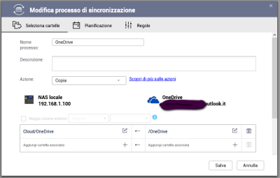

Messaggi: 4305
Re: Sincronizzazione unidirezionale Cloud (origine) vs NAS (destinazione)
Come ho già scritto, è un processo di sincronizzazione unidirezionale.
Nel mio caso va da OneDrive alla cartella sul nas che si chiama Cloud/OneDrive.
Ecco l'allegato.

Cris68
Messaggi: 3
Iscritto il: 12 gen 2024, 08:56
Messaggio da Cris68 »
Ciao, grazie per l'info.
Sul mio NAS se creo un processo di sincronizzazione unidirezionale, nella prima schermata HBS3 mi chiede solo qual'è lo spazio di destinazione ma mai quello di origine. Se quindi seleziono il NAS (come destinazione), la sincronizzazione mi risulta da NAS a NAS... : Cry :
Se seleziono il mio account OneDrive, la sincronizzazione mi risulta da NAS a Cloud (la freccia tra le cartelle di origine a sx e destinazione a dx é sempre verso destra...). Nella tua schermata va da dx a sx invece.... : Eeek :
Messaggi: 4305
Ma già nel mio post del 23 giu 2021 ore 19:57, avevo scritto di questo problema della freccia.
Tu procedi e vediamo cosa succede.
TS 453A: 3×WD84PURZ Raid5
TS 451+: WD40EFAX (SMR!!)

Messaggi: 4305
Bisogna usare Processo di sincronizzazione attivo.
