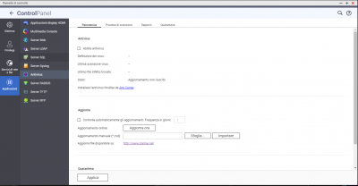

Buongiorno vorrei chiedervi alcune cose sul mio Ts-251.
In riferimento alla sicurezza, devo abilitare/ installare un antivirus e un Firewall ?

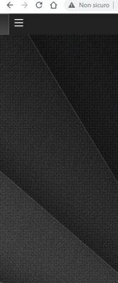

Inoltre quando faccio l'accesso da Chrome, accanto alla barra Indirizzo, visualizzo il "triangolino non sicuro".
Vi allego immagini per info.
Antivirus
Antivirus
da Chrome
da Chrome

Con Chrome fa anche a me, ma io non uso Chrome.

Tanucci ha scritto: 24 ott 2020, 13:36 Buongiorno vorrei chiedervi alcune cose sul mio Ts-251.
Sicuramente è bene avere installato il Malware remover di QNAP e pianificare un controllo giornaliero. Si può anche usare l'antivirus standard di qnap, ma controlla solo i dati, non il sistema operativo. Non sono a conoscenza di un app di firewall per QNAP.

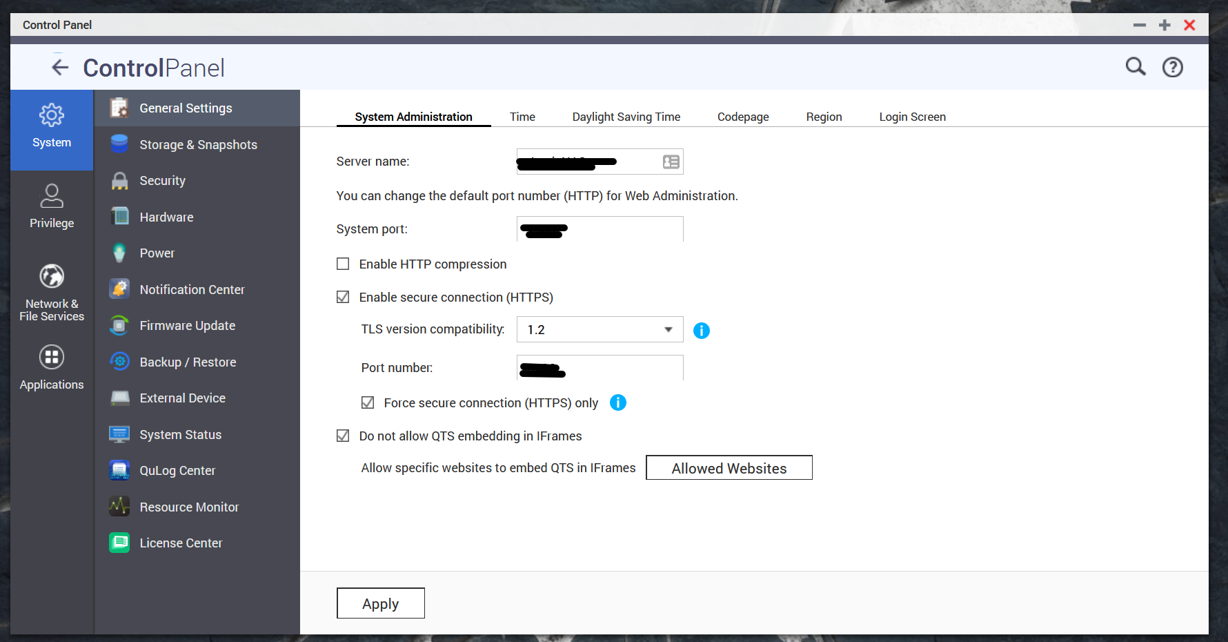

Per la sicurezza di accesso all'interfaccia web del NAS imposta e forza le connessioni tramite https, la versione 1.2 di TLS e cambia le porte di default.
Personalmente ho disattivato tutte le impostazioni di accesso dall'esterno via myQnapCloud e se ho bisogno di raggiungere il NAS da fuori, uso una VPN (OpenVPN con l'app QVPN).
