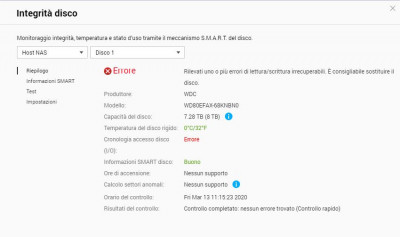

Ecco l'errore che ho riscontrato
Livello gravità Data Ora Utente IP origine Applicazione Categoria Contenuto
Errore 2020/03/12 22:28:04 System 127.0.0.1 Storage & Snapshots Disk [Storage & Snapshots] Failed to create disk partitions. Disk: Host: Disk 1.
Successivamente ho spento il NAS, tolto quello nuovo da 8TB e rimesso quello vecchio da 4TB, e riacceso il NAS, e ora mi sta facendo la ricostruzione...

Per maggiore chiarezza, i dischi che sto sostituendo sono:
WD40EFRX-->WD80EFAX
Non credo che l'errore sia dovuta a incompatibilità
WD40EFRX-->WD80EFAX

Verifica che quel disco da 8TB sia sano tramite un PC/Mac e adeguato software.
Ritenta l'operazione di upgrade con l'altro da 8TB.
PS: non sono certo che possa dipendere da questo (e non credo che darebbe in ogni caso un errore così grave) ma se l'EFAX è a scrittura tracce sovrapposte SMR, potrebbero nascere problemi in un raid mischiando PMR (l'attuale 4TB) e SMR (il primo 8TB che sostituisci). Se anche col secondo disco da 8TB noterai lo stesso errore, inizierei a pensare a questa (remota) possibilità.
https://www.synology.com/it-it/knowledg ... isk_drives

Appena provato con il secondo HD...Stesso risultato...
Veramente ora non so cosa fare...
Pensi che con l'adattatore collegato al PC posso risolvere qualcosa, formattandolo prima e poi mettendelo?
In tutto questo, il disco che metto inizia a girare come un dannato. E unica cosa che posso fare dopo è spegnere il NAS, e rimettere il vecchio HD e fargli rifare la ricostruzione. Ieri ha impiegato 10 ore, ma stamattina ho impostato una opzione che dovrebbe farlo solo del delta...speriamo bene...
Grazie ancora

Re: Cambio dischi per TS-231P2 Raid1
purtroppo nulla da fare
Non so proprio a cosa pensare... e cosa fare

Buongiorno ,
un disco nuovo può essere inserito nel nas senza operazioni preliminari di formattazione sui pc .
All' inserimento , una routine del nas lo suddivide in 5 partizioni , crea i file systems e successivamente esegue mirror con le 5 presenti sull'altro membro.
Il fallimento di quanto sopra si traduce n : Failed to create disk partitions
In prima battuta , giusto per test provare a partizionarlo e formattarlo con windows o sul sistema di cui si dispone ,
e verificare che il disco funzioni come atteso .
Poi departizionarlo completamente e ripetere l'operazione sul nas .
Se continuasse a non andare bisognerà valutare di farlo manualmente via ssh.
Però non spiegano come mai si sia è verificato ciò
