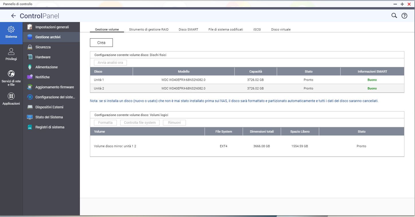

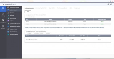

Buongiorno e buon anno a tutto il gruppo,
il mio ts-212 qts 4.3.3.0663, non riesce più a fare il controllo del "file system".
Iniziata la procedura lo stato di avanzamento rimane sempre allo 0.0%, dopo 5 minuti l'avanzamento finisce e torna su "pronto", e viene fuori il seguente errore:
[Mirror Disk Volume: Drive 1 2] Examination failed(Cannot unmount disk)
Ho già provato a spegnere e riavviare il nas, non cambia nulla.
Soluzione ? Ringrazio anticipatamente

in genere è un'app terza che blocca lo smontaggio disco: ne hai di non ufficiali Qnap??

ho solo myQNAPcloud.
Ho sostituito i dischi prima di Natale ed ho avuto dei problemi , non mi ricreava il raid1 ,poi a forza di mastruzzare sono riuscito a farlo andare, i dischi erano del 2 da 4tb del mio ts-251+ che adesso ha 2 da 8tb.
ho dovuto cancellare le partizioni con il dvd di installazione di windows 10, con linux partedmagic con c'era verso.
E tutto andava benissimo.
Adesso voglio trasferire tutto il contenuto del ts-251+ sul ts-212 e mi sono accorto che dopo un po' il trasferimento si interrompe.
Ed è per questo che mi sono accorto che il ts-212 non fa il controllo del file system.
ho già fatto l'analisi dei blocchi sul disco 1 e adesso sto facendo quello del disco 2 che è ad 32% , i dischi hanno 1 anno di vita sul ts-251+

Tutto chiaro tranne una cosa: quando sul 212 sei passato ai 2x4TB R1 hai riconfigurato ex-novo il NAS con i "nuovi" dischi oppure hai fatto la classica doppia sostituzione in tempi diversi (con annesso doppio rebuild) e successiva espansione??
Ti risulta fattibile (per via dei files già presenti nel 212 intendo) una riconfigurazione da zero del 212 ???

ho sostituito i dischi uno alla volta,
prima il disco 1 e poi il disco 2, ma ho dovuto fare al contrario, prima il disco 2 e poi il disco 1.
Sostituendo per primo il disco 1 non mi ricostruiva il raid mi dava il seguente errore:
2019/12/25 04:30:08 System 127.0.0.1 localhost [Drive 1] Bad Blocks Scan completed.
2019/12/25 04:30:07 System 127.0.0.1 localhost [Mirror Disk Volume: Drive 1 2] Add drive 1 to the volume failed.
2019/12/24 19:45:17 System 127.0.0.1 localhost [Drive 1] Start scanning bad blocks.
2019/12/24 18:39:16 System 127.0.0.1 localhost [myQNAPcloud] CloudLink service for myQNAPcloud website is ready.
2019/12/24 19:34:48 System 127.0.0.1 localhost [Mirror Disk Volume: Drive 1 2] Add drive 1 to the volume failed.
2019/12/24 19:33:46 System 127.0.0.1 localhost Drive 1 plugged in.
Mi è appena arrivato un case usb 3.0 da amazon con alimentazione incorporata, trasferisco tutto e riparto da zero.

Concordo nella scelta.
Togli le partizioni dai due dischi (altrimenti verrebbero riconosciuti come non vuoti; non serve formattare preventivamente) e riconfigura da zero con un raid1 fin da subito.
Fai sapere.
PS: Il volume attuale viene riconosciuto come "legacy" (ereditato da vecchie versioni QTS) oppure è già uno statico tradizionale??

Come faccio a vedere se è legacy / statico?

Ehm...bella domanda...l'interfaccia del tuo 212 è quella un po' limitata dei CAT1 (i CAT2 l'hanno più ricca e dettagliata)... non saprei dove indirizzarti e non so dirti se, nel caso, venga riportato da qualche parte... poco male... era più che altro una curiosità...
