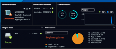

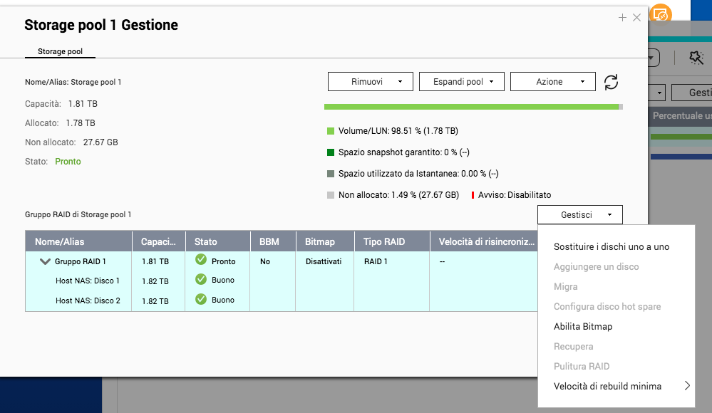

dovrei sostituire i miei due hard disk con all'interno i miei film ( due dischi da 2 TB ciscuno RAID 1 )
(visto che ormai non c'e' piu spazio e devo inserirne altri)
- allego foto-
secondo voi questa e' la procedura corretta per non perdere il contenuto dei miei hard disk(quindi i film) (sostituzione disco 1 a 1 ) in questo modo me li ricopia sui due nuovi hard disk? e' corretto?
- allego foto-
Re: TS 253be SOSTITUIRE 2 HARD DISK ORMAI PIENI

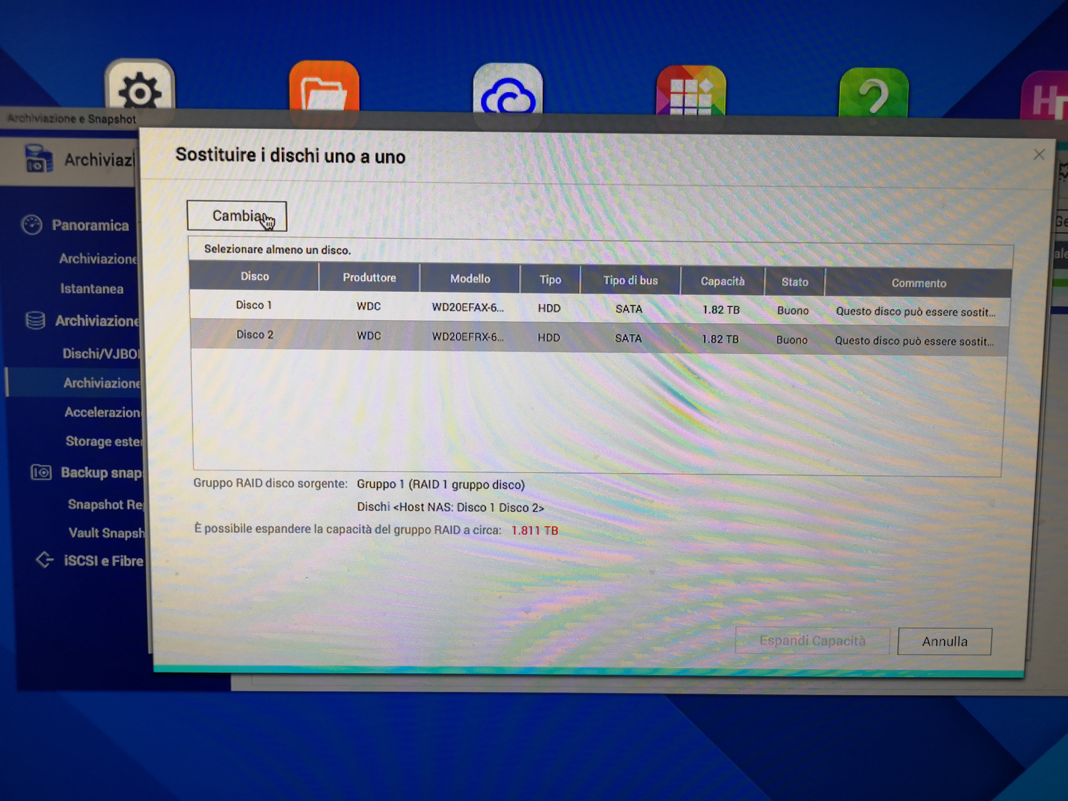

Procedura corretta, ma ne cambi uno per volta.
Ne cambi uno e attendi il rebuild (ore...).
Cambi l'altro è attendi (le stesse ore di prima).
Infine tasto Espandi Capacità nella stessa finestra del cambio 1a1.

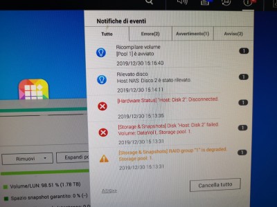

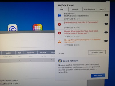

Aiuto !!! Ho sostituito gli hard disk come da quanto scritto sopra ,ma una volta fatto tutto, mi sono accorto che i due hard disk nuovi
montati sono praticamente vuoti !! credevo che tale procedura mi copiasse tutto il contenuto ( compresi programmi istallati , plex ecc) dai vecchi dischi ai nuovi !! invece sono entrambi vuoti! non c'e' modo di recuperare il mio vecchio contenuto(tutto programmi compresi) degli hard disk vecchi e trasportarlo nei nuovi ? Come si fa? grazie

Al termine del primo rebuild, i dischi (uno nuovo ed uno vecchio) erano pieni??

Non ricordo ma non mi sembra ho sostituito due dischi da 2 TB ciascuno con due da 4 Tb ciascuno ho iniziato togliendo il prima da 2 TB ( che era pieno al 95 per cento )sostituendolo con quello da 4 Tb ho aspettato 6 ore poi ho tolto l'altro da due TB l'ho inserito e ho aspettato altre sei ore alla fine della ricostruzione i due dischi nuovi era completamente vuoti.

Ti conviene rimettere i 2 dischi da 2TB (o anche uno solo visto che sei eri/sei in raid1) e vedere se viene riconosciuto pieno o no (direi di sì).
Quello che ti è successo non è normale: la procedura serve appunto per sostituire i dischi di un raid SENZA perdita di alcunchè.
PS: se il NAS riparte bene (degradato ma funzionante) con un solo disco 2TB e visto che 2TB non sono tanti, puoi anche seguire la strada di backuppare i dati via USB su uno dei due nuovi, inizializzare il NAS con l'altro nuovo, ricopiare i dati USB--->NAS ed infine migrare da disco singolo a raid 1. I dischi da 4TB in tale circostanza vanno puliti prima di iniziare il lavoro: basta toglierne le partizioni con un PC (operazione da pochi secondi) e formattarne uno in NTFS (quello che sarà collegato in USB).

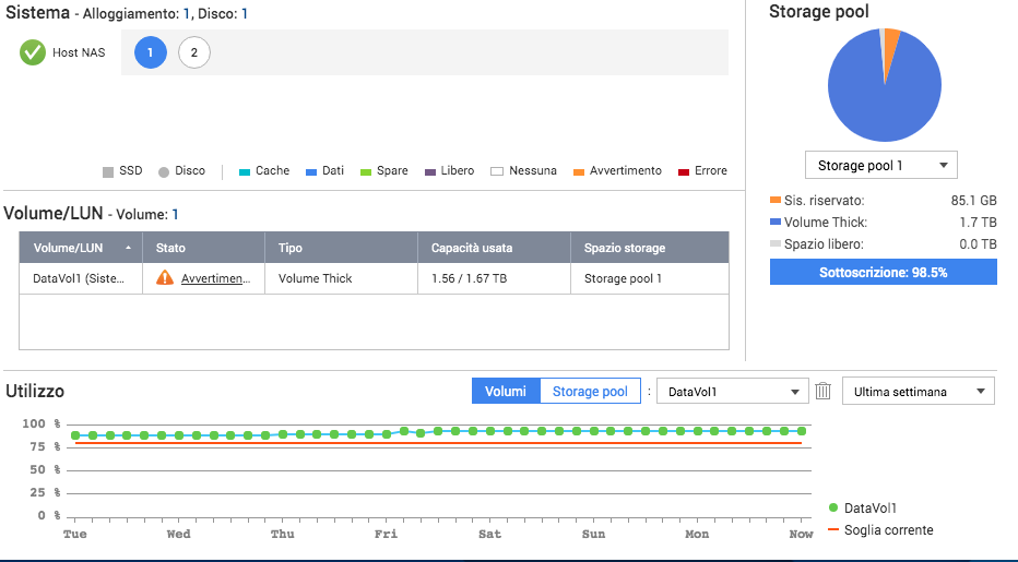

mm un po' complicato per me , e' il primo nas che compro e gia' mi trovo incasinato ,( sono un principiante) potrei riprovare ad inserire il solo disco vecchio da due tb come mi dicevi tu ,e poi dall'altra quello nuovo da 4 tb e seguire ancora la procedura e vedere stavolta che succede, magari sbaglio qualcosa io allego dashboard
Ora ho inserito solo un hard disk da " tb con tutto il contenuto basta solo che inserisco nell'altro slot quello da 4 tb ? pensa tutto in automatico a copiarmelo ?

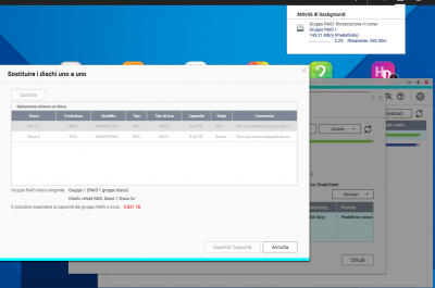

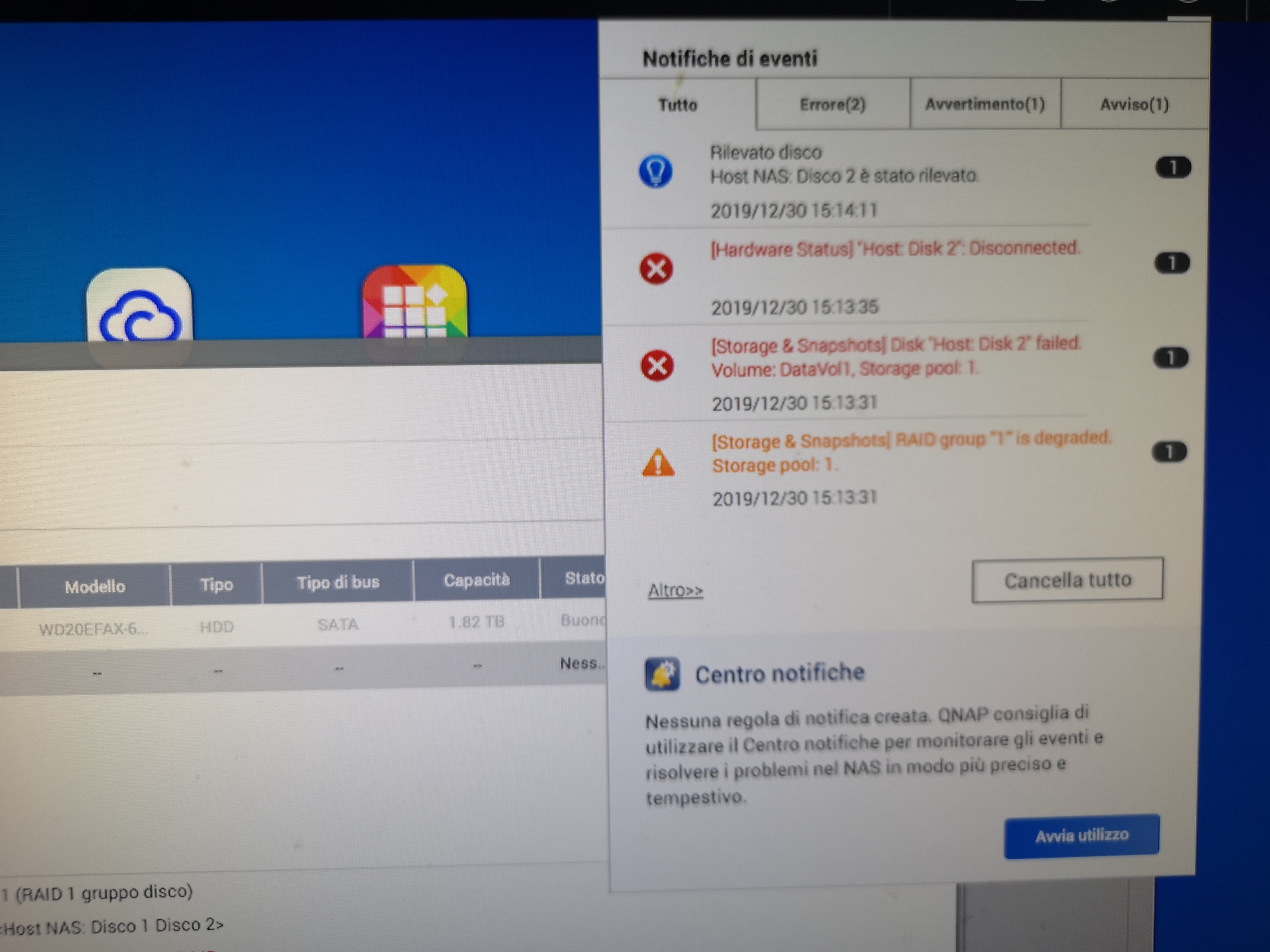

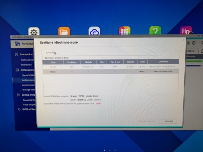

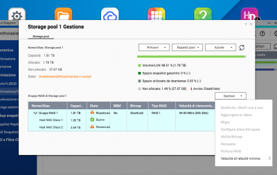

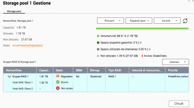

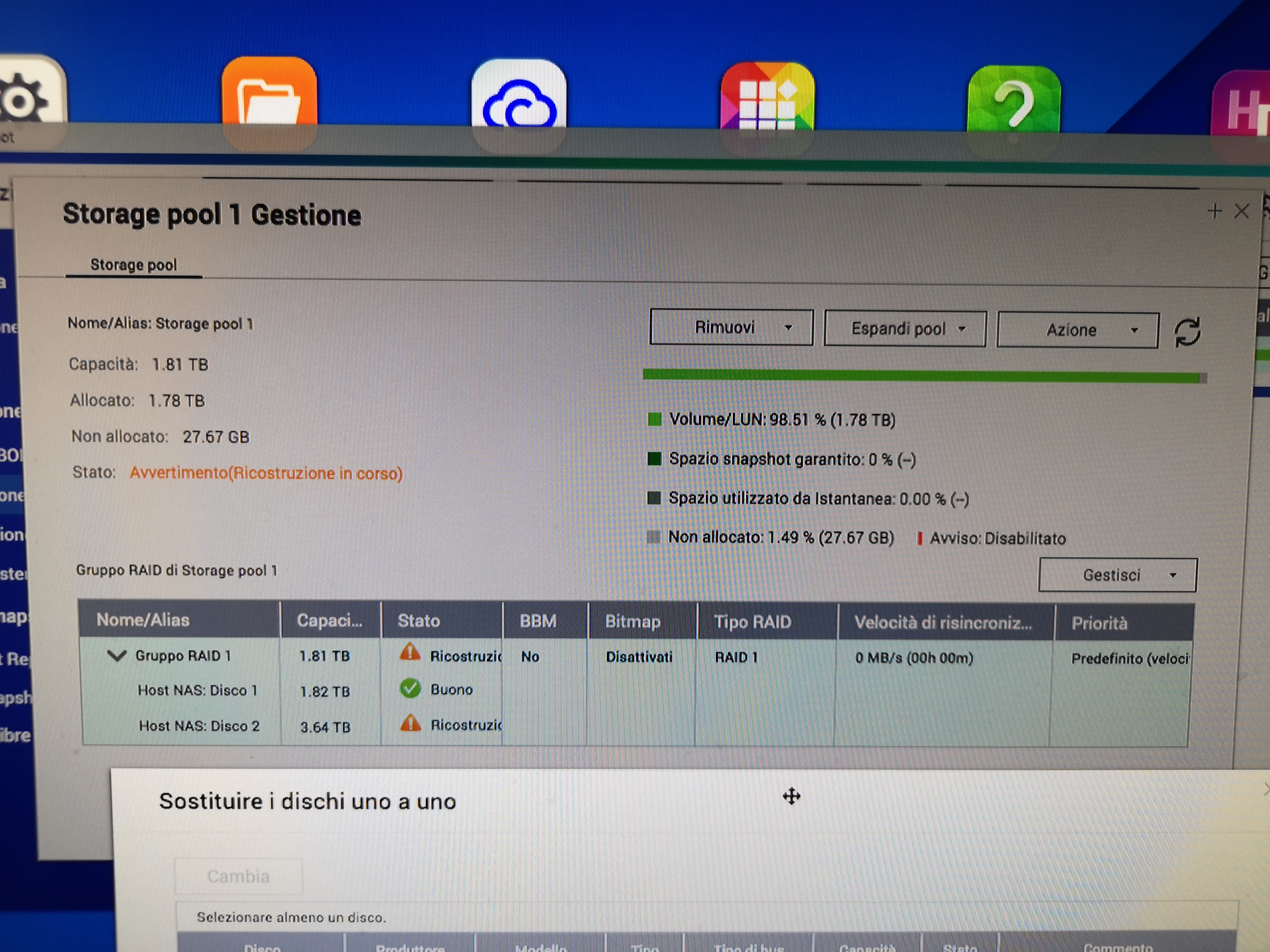

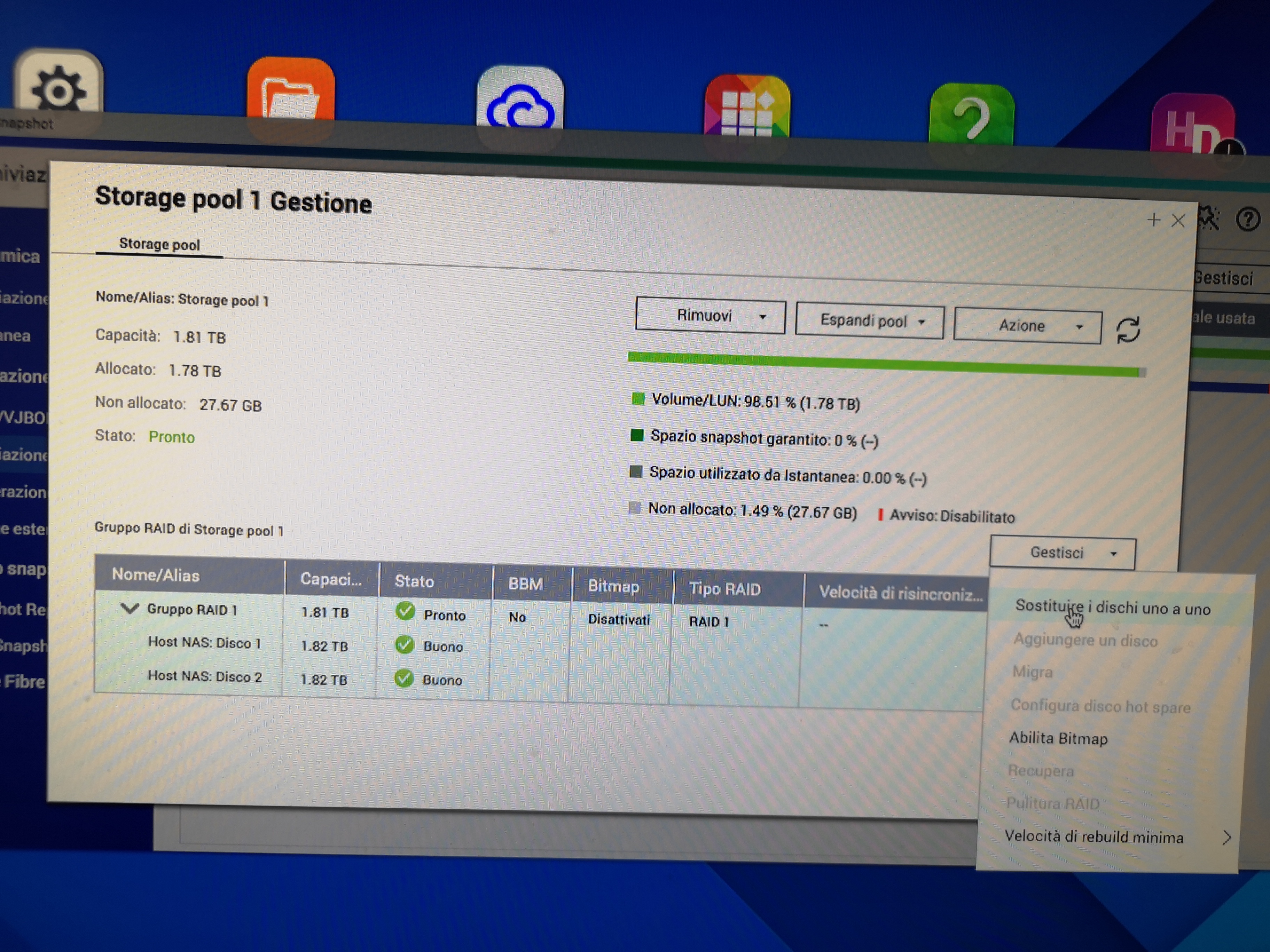

ciao , mi e' appena arrivato l'adattatore sata e ho deciso di riprovare a fare la proceduto per sostituire i miei du hard disk da 2 tb allego le foto passo per passo in modo tale che se sbaglio qualcosa mi possiate dare una mano , inanzitutto ho formattato i due dischi nuovi da 4 tb in ntfs ho tolto un disco vecchio da 2 tb e ho inserito quello nuovo da 4tb per ora sembra vada tutto bene mi dice ricostruzione in corso , poi una folta ricostruito provero' a togliere l'altro disco vecchio e lo inseriro' nel nas sperando che mi copi tutto il contenuto copreso programmi vari
Tutto corretto.
Ricorda, alla fine della seconda ricostruzione, di espandere usando il tasto ESPANDI CAPACITA' (tua seconda e terza immagine).
Tranquillo, funzionerà tutto... lascialo andare e.... porta pazienza...
PS: Non serviva formattare i dischi....se leggi sopra te l'avevo scritto...cmq va bene così...

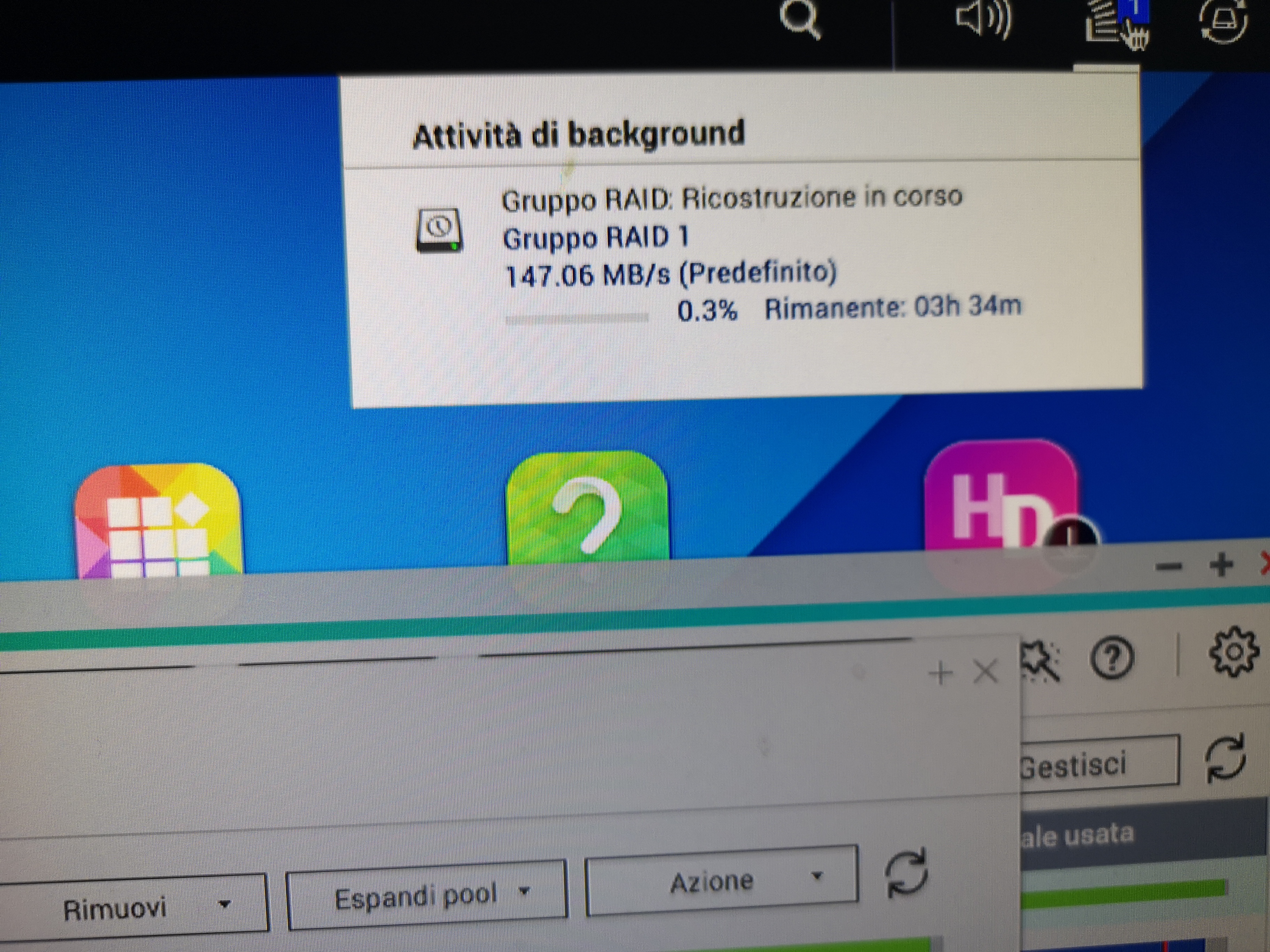

guarda, visti i precedenti, al termine di questo primo rebuild fai un riavvio del NAS: riparti così con una sessione "pulita" del QTS ed esegui le stesse operazioni fatte ora.
Mi mancano 35 minuti di ricostruzione disco poi lo faro' ,al termine riavvio il nas e poi una volta partito rifaccio la stessa cosa con l'altro disco da 4 tb in questo caso clicco su aggiungi disco , o sempre su sostituisci disco uno a uno ?
SEMPRE SOSTITUZIONE 1A1 !!!!!
Togli il vecchio e metti il nuovo e aspetti nuovamente esattamente lo stesso tempo impiegato in questa prima ricostruzione.
Alla fine, espansione.
