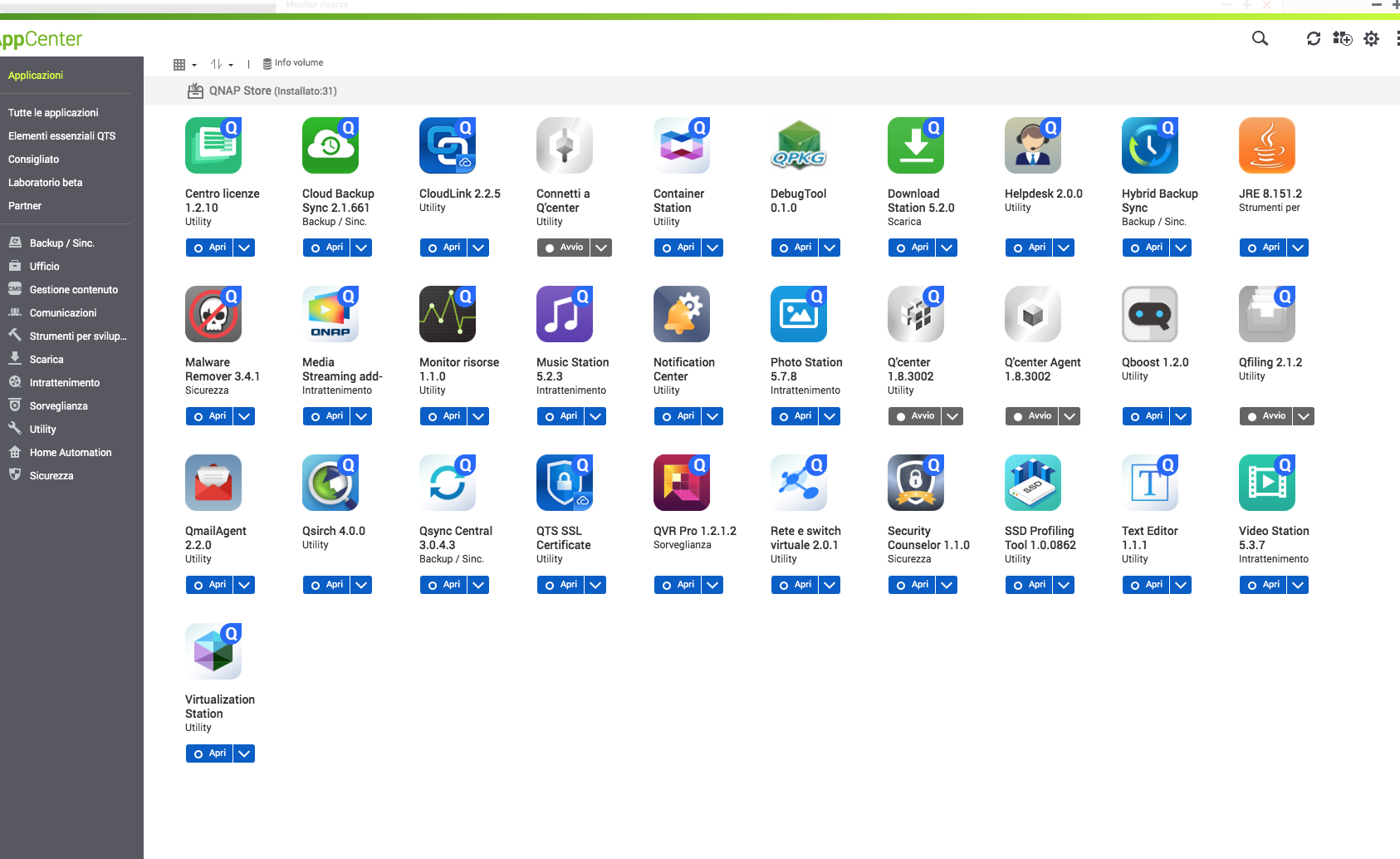

Ho TVS-463 con 16 GB di RAM, CPU quad core AMD, QTS ultimo firmware 4.3.6.0895 ed App installate, quelle della schermata allegata.

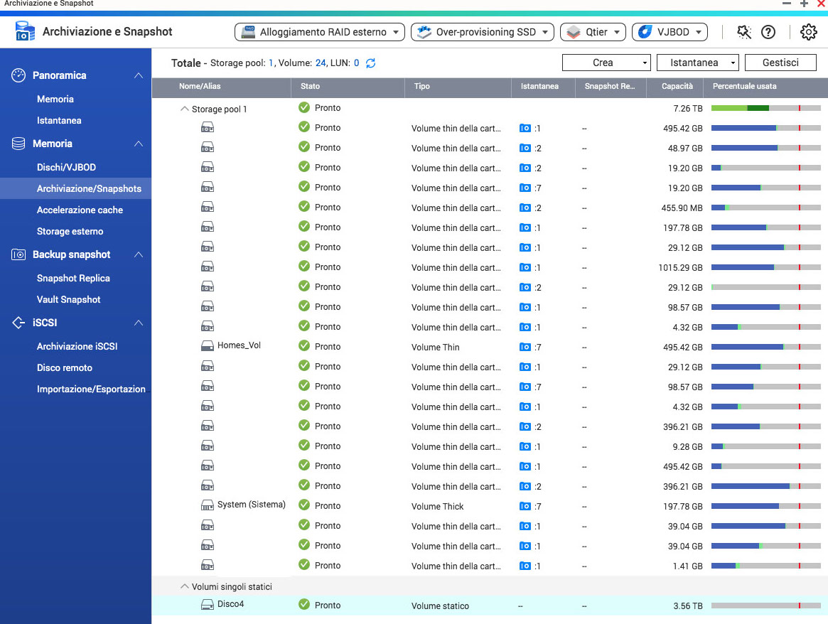

Ho 4 hard disk, 3 in RAID 5 che compongono un pool all’interno dei quali ho numerosi volumi costituiti da “cartelle condivise delle snapshot”, sia di tipo thin che tick (vedi immagine allegata).
Infine un quarto hard disk per la video sorveglianza impostato come volume statico.

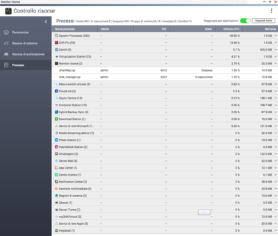

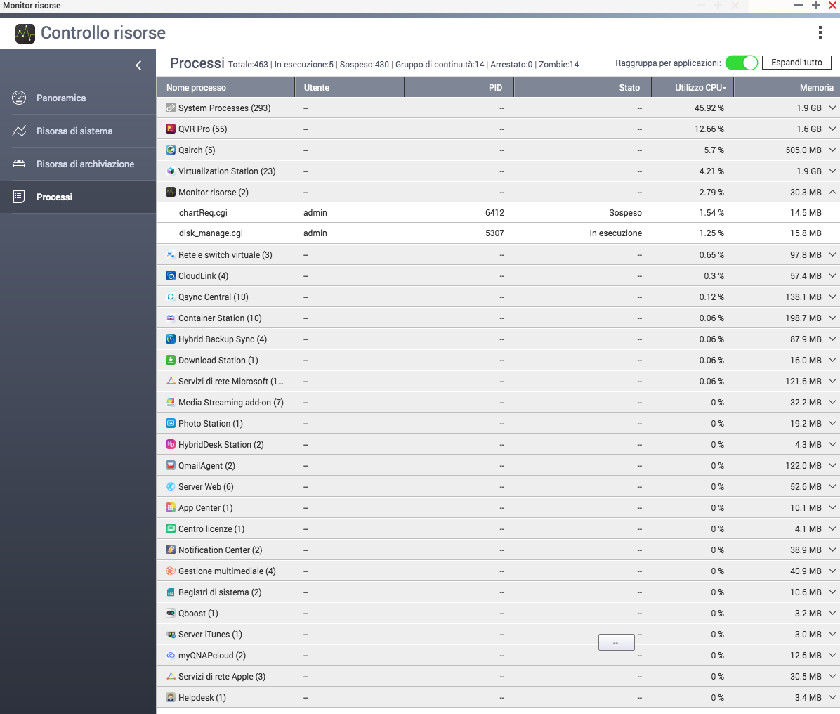

Il problema è che l’utilizzo del processore è molto elevato, spesso il 100% e comunque solitamente sopra 80% ed il sistema non risponde, o è estremamente lento.

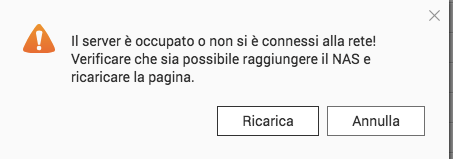

Ogni tanto mi esce anche la finestra in cui vengo avvertito che il server è occupato e si chiede se ricaricare la pagina.

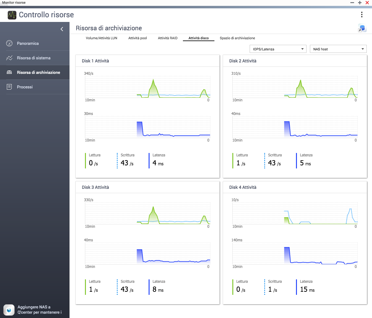

Mentre installo e copio tutto gli I/O del Pool sono nell’ordine di diverse centinaia (6-800/sec) e CPU quasi sempre sotto 50% o più bassa, mentre a sistema configurato gli I/O si riducono ben sotto i 50/sec fra lettura e scrittura e processore al massimo.

per problemi di accesso, essendo totalmente piantato, l'HelpDesk mi ha fatto disattivare un po' di APP.
Da allora, circa una settimana, il processore mediamente sta intorno al 5%, salvo quando apro AppCenter in cui arriva anche al 100% finchè non carica i contenuti delle finestre, idem quando carica l'alberatura delle cartelle in File Station oppure in Storage e Snapshot che supera l' 80%.
Per il momento le App disattivate sono:
Container Station (necessario a QVR Pro)
MediaStreaming Add on
Qsync
QSirch
QVR Pro
Virtualization Station (che ospitava una macchina, ma spenta)
