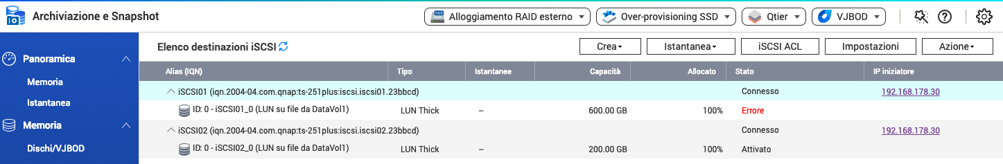

Buongiorno a tutti,
da circa una settimana mi si presenta un'errore su una LUN che esporto via iSCSI con la mia QNAP TS-251+ verso un host ESXi
La LUN è da 600GB e praticamente è un DATASTORE del mio host ESXi dove ci sono diverse VM
Per circa 4 mesi è rimasto sempre tutto UP e tutto funzionava correttamente...
da circa 1 settimana però mi si presenta questo errore, e logicamente l'ESXi non vede più il DATASTORE che esporta la QNAP
Devo precisare però, che nell'ultimo periodo, la QNAP mi ha chiesto un po di volte di fare un check del disco, che comunque andava sempre a buon fine
La mia QNAP TS-251+ ha 8GB di RAM e un solo disco WD RED da 3TB configurato come volume statico
Qualcuno di voi ha già avuto un problema simile?
Gianluca : Wink :

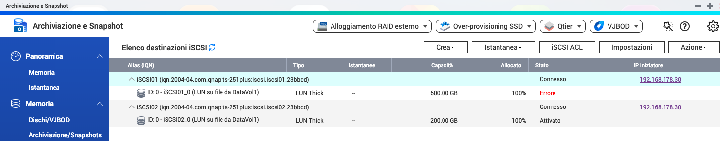

Firmware aggiornato adesso all'ultima versione
ho riavvio la QNAP
ma l'errore sulla LUN c'è ancora
ora posso provare a disattivare e riattivare la LUN

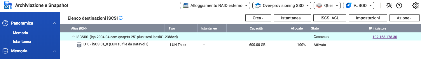

gianlucat86
Messaggi: 18
Iscritto il: 15 mar 2019, 15:34
Località: Milano
Re: Errore LUN iSCSI su QNAP TS-251+
Messaggio da gianlucat86 »
RISOLTO!!! : Smile :
Ho fatto da console un mv della LUN dalla directory .@quarantine a .@iscsi.img
riavviato la QNAP ed ora non è più presente l'errore
ora l'host ESXi vede di nuovo il datastore iscsi con tutte le VM
ATTENZIONE se avete questo errore, sappiate che solo con l'aggiornamento del firmware NON si risolve il problema, ma va fatta quest'operazione che ho citato sopra
