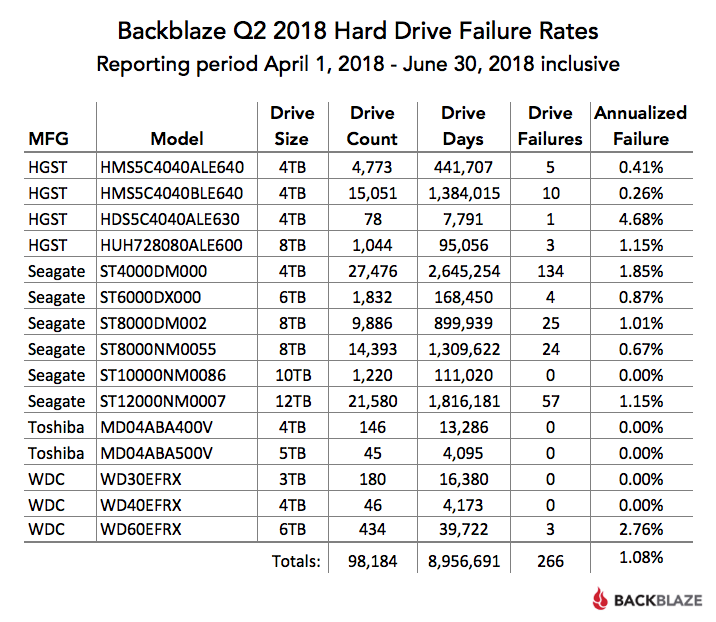

Mi confermi quanto sospettavo. A questo punto mi chiedo se valga scommettere sui RED per un taglio 8 TB o su altro. Su Backblaze ho trovato questo loro test che aggiornano ogni 4 mesi partendo da modelli di HDD che loro usano direttamente nel loro Cloud:
Immagine
Immagine

L'8TB di WD non c'è in quei grafici, perchè li hai messi?

PiaNi ha scritto: 07 ott 2018, 18:46 L'8TB di WD non c'è in quei grafici, perchp li hai messi?
Si hai ragione ci sono però gli altri tagli della famiglia EFZX.
Mi sembrava cmq interessante osservare le differenze con altri HDD.
TS-453B 4Gb
QTS on QM2 - SSD 970 EVO 500GB & Archivio WD 10TB
Re: WD80EFAX Vs WD80EFZX
Turrikan ha scritto: 07 ott 2018, 19:15 ci sono però gli altri tagli della famiglia EFZX.
Dove??
Sono cieco o vedo solo EFRX??
Valuta anche (se non sei un Seagate-fobico : Lol : ) gli ST8000NE004 (o i recenti 0008, ancora difficili da trovare in Italia).
Inoltre vorrei porre l'attenzione sul confronto fra una delle peggiori serie della Seagate (e concordo) cioè la DM000 e i WD Red classici da 3 e 6Tb.
I primi sono considerati dei cessi inaffidabili (e, ripeto, concordo), mentre i secondi affidabilissimi e magnifici drives, elargiti a noi mortali direttamente dalle officine di Zeus: nella sostanza (e questa tabella non è l'unica che arriva a conclusioni simili) sono invece purtroppo confrontabili.
Oltre le casualità, e la non affidabilissima valutazione statistica di una tabella del genere, la WD continua ad essere troppo sopravvalutata: oggi la Seagate se la gioca alla pari, senza se e senza ma.
Certo è che la Toshiba... mostri sacri dello storage magnetico : Eeek :
Ultima modifica di FFFAB il 07 ott 2018, 22:12, modificato 1 volta in totale.
