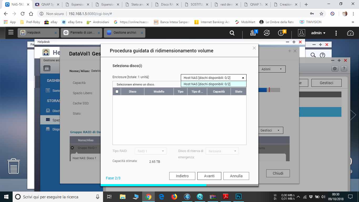

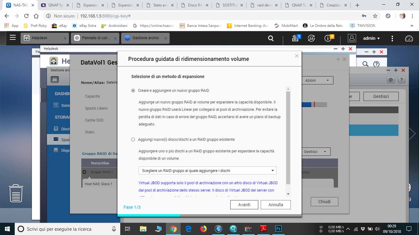

Ciao FFFAB, eccomi di nuovo qui... ho cambiato il primo hdd. Ha lavorato 2 gg, e il raid 1 si è riconfiguraro.
Sostituito dunque il disco 2 con uno di pari dimensione (sono passato per entrambi da 3 tb a 10 tb.
Adesso però se premo "espandi volume" mi offre due opzioni dove presume l'aggiunta di hard disk, non l'espansione all'effettiva capacità dei miei dischi... cosa sbaglio?

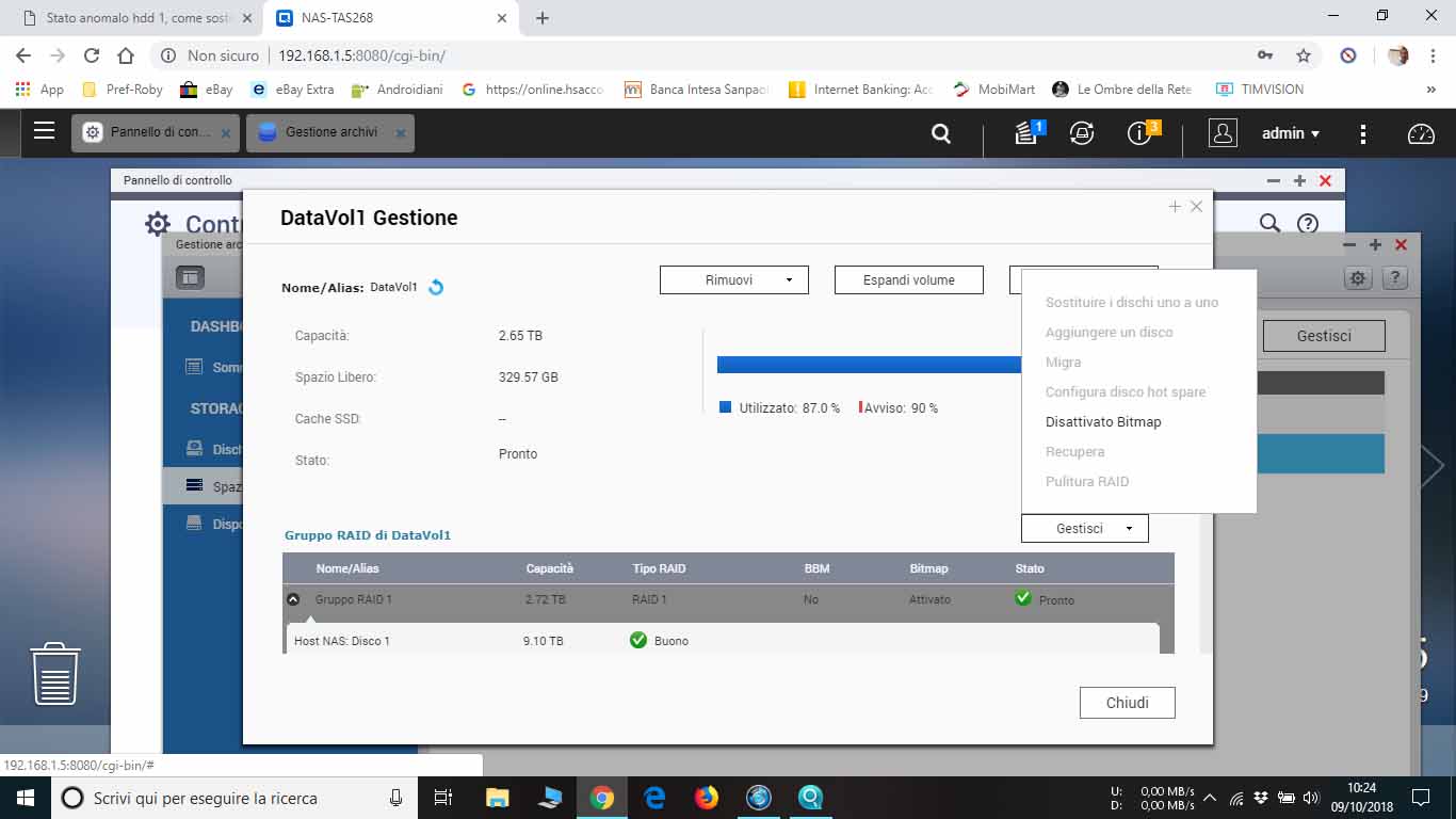

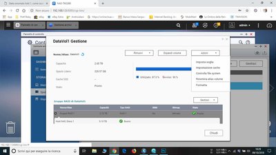

Nella tendina dove c'è sostituzione 1 ad 1,tutte le voci sono in grigio e non posso cliccare sopra. È abilitato solo abilita/disabilita bitmap. Comunque tra le voci di quel menu a tendina non c'è espandi volume.

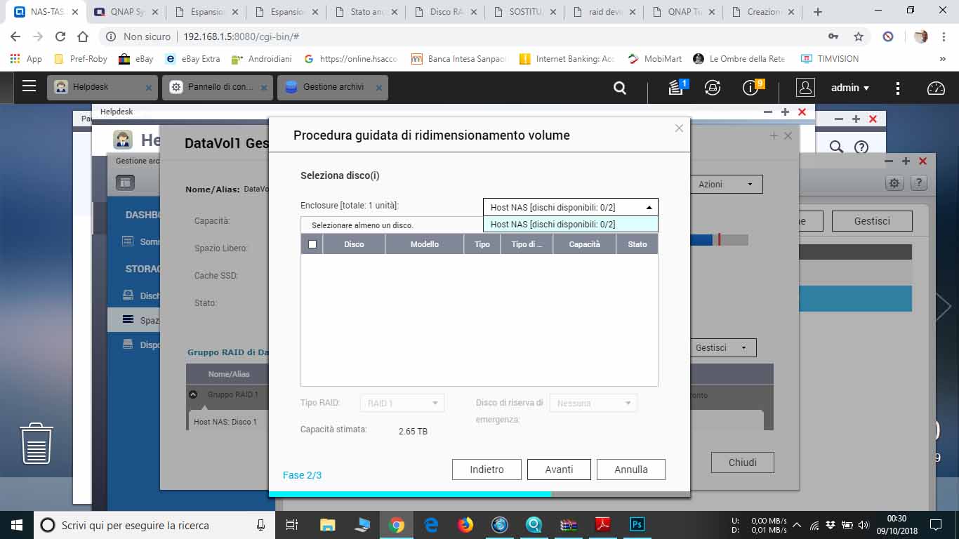

Per espandi volume c'è un tasto dedicato, che premuto mi apre un modulo a 3 passaggi, con due opzioni, che si riferiscono all'aggiunta di Hard Disk, non all'espansione degli stessi... Tra l'altro il mio è un TAS 268 con due bay, perché dovrebbe chiedermi di aggiungere hard disk?
Vuoi screenshot?
Inviato dal mio HUAWEI VNS-L31 utilizzando Tapatalk
Vuoi screenshot?

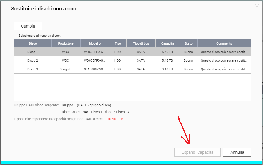

Re: Stato anomalo hdd 1, come sostituire?
Ca++arola.... non mi ricordavo che era un TAS.
E' corretto che in sostituzione 1 ad 1 sia tutto grigio perchè riguarda solo il NAS con hto swap ed il tuo non lo è.
Il manuale specifico dei TAS non riporta nulla in merito all'espansione tramite sostituzione dischi:

Se non ti è possibile seguire questa strada, ti conviene aprire un ticket, non so risponderti: i TAS sono limitati nella gestione volume/pool e non li conosco.
Hai un volume statico o un pool??
Magari, sì, posta le schermate dello stato del volume e della finestra sostituzione 1 a 1.
Seh... vabbè... la finestra non c'è nel tuo modello... aridaie... scusami...

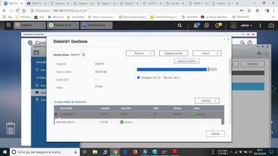

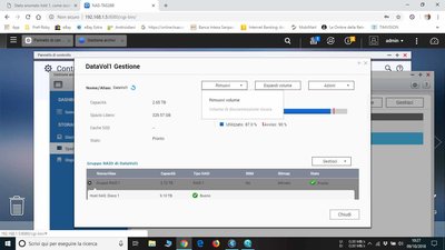

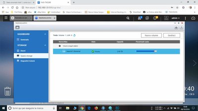

Ti allego gli screenshots del mio menu Gestione Archivi/Volume
Volumi singoli statici...
Ma non so cosa voglia dire...
Ok, ho visto che non c'è.
Domanda: hai riavviato dopo l'ultima sostituzione??
Ti consiglio davvero il ticket: o il semplice riavvio espande automaticamente il volume a tutto lo spazio disponibile, oppure c'è qualche "trucco" che sa Qnap, oppure è un'operazione non ammessa nei TAS (ma non credo).
Oppure, anche, il riavvio ti abilita la sostituzione 1 ad 1, dove dovrebbe esserci il tasto ESPANDI CAPACITA':
E' "colpa" delle limitazioni del tuo specifico NAS, tant'è che Qnap ha creato un manuale a parte (e che non ha poi più aggiornato...).
Devi aspettare una loro risposta, io non so aiutarti più di così... mi dispiace

Scusa FFFAB, ancora nessuna risposta dal ticket... stavo pensando: come si passa da singolo a Raid1?
In fase di inizializzazione, con dentro un solo hdd da 10 tb, mi acceterà la configurazione raid1 anche se c'è un solo disco?
Per i NAS "normali" c'è il comando MIGRA (cercalo nel manuale del QTS 4.3.4 per vedere come funziona). Ma nel tuo non lo so... il manuale specifico non ne parla.
Se non è possibile, devi inizializzare con già i due dischi da 10Tb montati e che verranno già preparati in raid1: naturalmente le mie indicazioni non sarebbero più valide, e dovrai trovare spazio ulteriore per salvare i dati del 3Tb.
