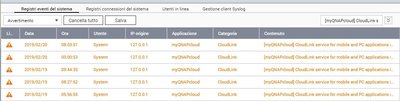

Ultimamente sto avendo dei problemi con il servizio cloudlink.
Praticamente ogni giorno mi arrivano notifiche come questa:
[myQNAPcloud] CloudLink service for mobile and PC applications is not available. You may not be able to access your QNAP device via QNAP mobile apps or PC utilities via CloudLink. Please make sure your device is connected to the Internet and the UDP traffic is not blocked. error code: [-1]

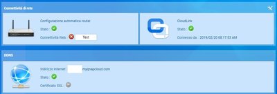

Buongiorno, da ieri anch'io registro lo stesso problema: "CloudLink [myQNAPcloud] CloudLink service for mobile and PC applications is unavailable. You cannot use CloudLink to access your QNAP device. Error code: -41. Ensure that the NAS is connected to the internet and that the UDP traffic is not blocked".
Non so se è casuale, ma collegandomi all'ADMIN sembra che Qnap abbia introdotto delle modifiche al pannello di controllo (inserimento della clausola sulla privacy, introduzione all'Help etc.).
Il punto è che non riesco ad utilizzare QSYNC (mi dà errore: autorizzazioni di accesso sospese e di rivolgermi all'amministratore per riattivarle!!!) e per lavoro è un disastro.
Gli altri servizi invece funzionano (accesso a QTS su desktop o al NAS via APP smartphone).

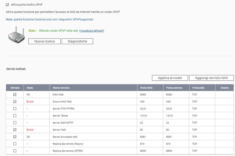

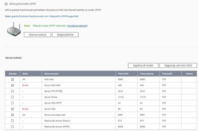

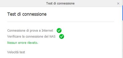

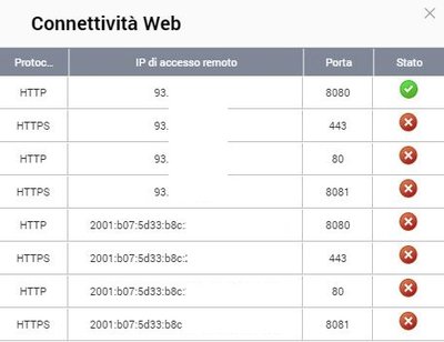

Andando su Myqnapcloud, il test di connettività di rete mi dà OK su porta 8080 ma (questa volta) NO su porta 8081 mentre non c'è accesso per le altre (solitamente avevo solo OK su 8080 e 8081).
Queste le principali videate:
Aggiungo ancora che quando voglio entrare nella "modifica autorizzazione cartella condivisa", non solo dell'utente creato ad hoc per Qsync ma anche per gli altri, il sistema carica a tempo indeterminato.
Da cosa dipende questo problema??

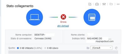

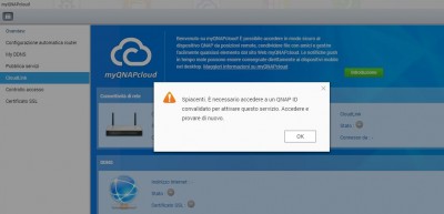

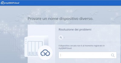

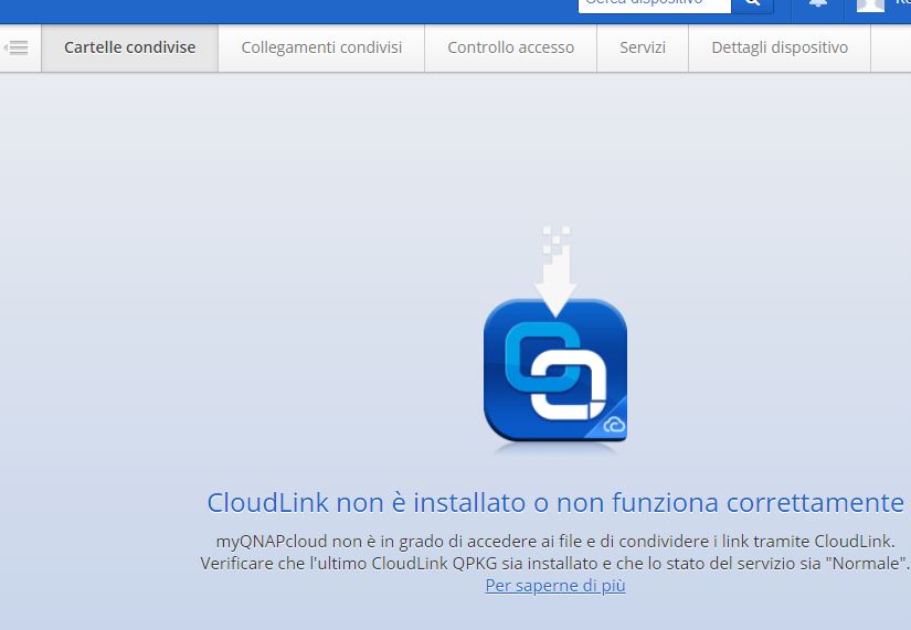

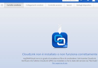

Riattivo questo thread sperando di trovare una soluzione: Cloudlink risulta non attivo e non so come fare.
Andando su QTS e sulla sexione "Cloudlink" mi evidenzia questo avviso
Se provo ad entrare su QTS accedendo a Myqnapcloud, mi espone questo altro avviso
Naturalmente, se da myqnapcloud provo a collegarmi al dispositivo, mi evidenzia questo avviso
Detto ciò, il paradosso è che accedo regolarmente al NAS attraverso QTS, le app e anche con RaiDrive!
Cosa devo fare per riuscire ad attivare nuovamente Cloudlink?
Grazie a tutti, buon anno Nicola

prova a riassociare il dispositivo (NAS): entri in MyQnapCloud (tua seconda schermata) e vai in Dettagli Dispositivo.
Se lì ti compare il tuo NAS, lo elimini.
Poi riavvi il NAS e entri MyQnapCloud (icona del NAS intendo, tua prima schermata) e torni a fare il login con i dati QnapID.
PS: All'attivazione del tuo account MyQnapCloud, ti è stata inviata (a suo tempo) una mail con un link di attivazione per la convalida: sicuro di aver cliccato e convalidato l'indirizzo mail??

FFFAB ha scritto: 10 gen 2020, 10:27 Ciao,
Ciao FFFAB, buon anno!

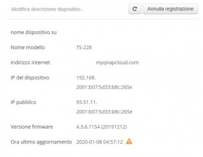

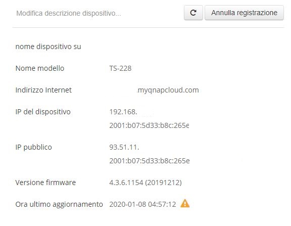

Allora, accedendo al dettaglio dispositivo mi trovo questa schermata, dove l'unica opzione è "annulla registrazione". Procedo?
La convalida fu fatta a suo tempo, ho sempre avuto attivo Cloudlink. Mi chiedo però a cosa serva visto che le app (Qfile e Qmanager) accedono ora lo stesso al NAS, così come QTS e RaiDrive...!
Re: Servizio CloudLink non disponibile
Ehm.... non è quello che pensavo allora.... annullare la registrazione non serve...
Fino al 8 Gennaio tutto funzionava.
Fai un riavvio del router a cui è collegato il NAS ed eventualmente del NAS stesso: tutto dovrebbe funzionare.
Fai sapere.
