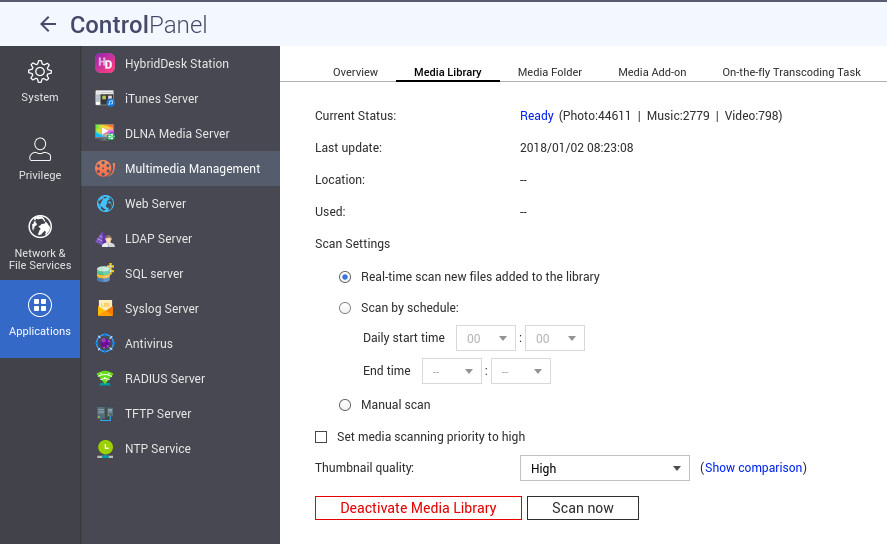

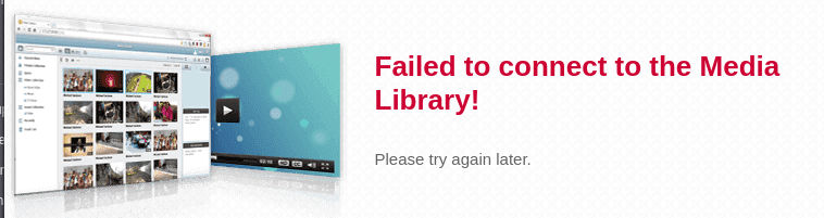

La libreria multimediale ha indicizzato tutti i files correttamente (lo vedo anche riportato nel riepilogo del Pannello di Controllo, la prima immagine allegata), quello che dicevo io, però, è che sia le App del NAS che i client della Station non riescono ad accederci (vedi seconda immagine allegata). Il fatto che il Video Station dentro la Hybrid Station dia quell'errore è una conseguenza... : Hurted :
In ogni caso, io ho bisogno di vederli tramite Hybrid Station, perché nella stanza dove si trova il NAS collegato al monitor non ci sono altri computer, diventa lui stesso il client della libreria multimediale, gli altri computer della casa ci accedono normalmente tramite le cartelle condivise. : Builder :
In base all'errore più dettagliato che ricevo dalla Station (quello di Apache che non ha i permessi), penso proprio che sia un problema di privilegi di accesso alla cartella, però dalla Station io ho fatto accesso con admin che ha tutti i permessi di lettura/scrittura... : Blink :

C'è qualcosa che non va nella libreria (dovrebbe comparire lo spazio occupato e il volume su cui sono memorizzate le info, DataVol1 in genere).
Cancella il catalogo multimediale e ricrealo.

FFFAB ha scritto: 02 gen 2018, 18:06 C'è qualcosa che non va nella libreria (dovrebbe comparire lo spazio occupato e il volume su cui sono memorizzate le info, DataVol1 in genere).
Questo ha funzionato!! : Nar :
Adesso c'è scritto la posizione dove si trova il catalogo, per prova ho installato Video Station (app normale del NAS, non quella della Hybrid Station) e da lì funziona. A quel punto l'ho tolta, ho riavviato la Hybrid Station ed ora vede sia i video che le foto.
