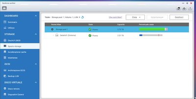

Ciao, posta una scheramata della Gestione Archivi --> Spazio Storage.
Hai attivi dei LUN?? Usi le snapshots??

Ecco lo screenshot..... comunque non credo di usare LUN ne' le snapshot...
Grazie ancora....

Si vede male, ma sembra che hai superato la soglia del pool, giusto??
Se sì, cambia il limite di soglia (del pool, non del volume) e portalo a 99% seguendo le istruzioni del link sopra.

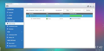

Ok, cambiato il limite di soglia i pool come da istruzioni (allego schermata), ma come mai succede questo quando il DATAVOL1 è quasi vuoto? Cosa cavolo è il pool e cosa ci va dentro???
Grazie....

Risposta lunga e complessa, non eri cmq obbligato ad avere un pool, potevi creare uno statico (che corrisponde all'array raid).
Leggi qui:
