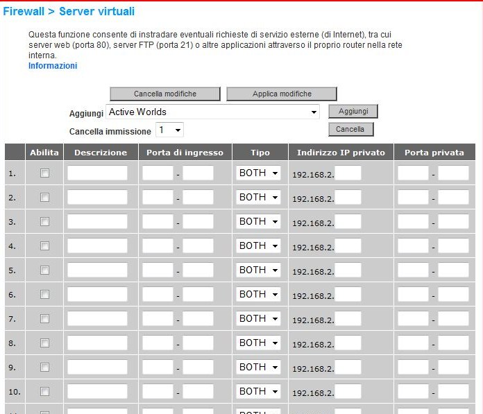

Ah dimenticato una cosa nelle impostazioni del nas in genarale dove si deve scegliere la porta sopra c'è il nome del server mi è venuto un dubbio li devo mettere lo stesso nome che si usa nella sezione dyndns oppure non centra nulla e scelgo solo una porta es: 5545? porta che una volta avro capito come fare andrò a sceglierla anche sul router.
Ti allego una immagine mi dici se è questo il settore del router che devo impostare? Grazie ancora x l'aiuto Ciaooooooo

Re: Aiuto!! Configurazione Nas x Accesso Remoto
Si è questa la pagina...
Allora supponi di aver questi dati:
IP nas 192.168.0.123
porta di ascolto della nas 4325
Allora metti il
flag su abilita
descrizione metti NAS o quello che vuoi...
tipo TCP
porta di ingresso 4325
indirizzo ip privato 192.168.123
porta privata sempre 4325.
Fatto questo applica le modifiche...
Sempre sul router abilita il servizio DDNS.. come vedi c'è la voce poco più sotto...
Per quanto riguarda la porta della NAS... non fare confusione con il servizio DDNS.. Scegli una porta che non sia la 80 o la 8080... questo lo fai nelle impostazioni generali - amministrazione sistema - porta sistema. Il nome del server è inteso nome della NAS... se tu invece dell'ip da prompt dei comandi ( se usi win) pighi quel nome la nas risponde al ping...
Ah bene piano piano ci sto arrivando eh eh!! Si il servizio dyndns è la prima cosa che ho attivato ed ora e ben configurato la porta sul nas l'ho gia scelta ed ho applicato le modifiche il nome del nas quindi lo lascio inalterato tanto non non centra nulla con il nome del servizio dyndns nel mio caso si chiama Cyber-Server sto sempre parlando delle impostazioni generali.
Ora devo settare le porte sul router e se hai notato nell'immagine che ti ho allegato la mia è un filo diversa come configurazione la porta di ingresso e la porta privata sono suddivise in due aree, in poche parole c'è un trtattino tra una casella e l'altra, mentre nell'immagine che mi hai allegato tu e in uno spazio unico sia per quella d'ingresso che quella privata, in questo caso come mi devo comportare? Poi io non ho ancora capito una cosa l'indirizzo ip del mio nas da dove lo rilevo? e quello che si vede sul router in elenco DCHP?
Si esatto lo vedi dal router ma anche dal menu della nas stessa.. Vorrei capire una cosa come hai fatto a settare il DDNS nella NAS ? Devi essere entrato nella configurazione della nas stessa quindi con IE o Firefox nella barra degli indirizzi avrai dovuto mettere un IP...
Cmq nel pannello di configurazione della nas in IMPOSTAZIONE DI RETE in TCP/IP vedi l'IP della nas...
Tu hai due spazi.. in entrambi metti la stessa porta.. postresti mettere un range ma a te non serve.. metti sempre la stessa porta...
Risolto eh eh eh!!! Lo vedo anche in remoto ora!!!! Ho fatto la prova agganciandomi alla rete wi-fi del mio vicino e carica la pagina cosa che prima non succedeva!! Sai cosa ho notato ho provato a fare l'accesso con login e password di amministratore e ci mette un pochino a fare accesso è normale? Oppure si puo impostare qualcosa per farlo girare di piu? La rete del mio vicino è una 7 mega quindi non è limitata come banda mi chiedo xche ci metta tanto a caricare la pagina di ingresso. Ho provato ora a fare un download di un file e mi scarica a circa 30kb al secondo secondo te è normale questa velocita di download oppure meglio scaricare tramite servizio ftp?

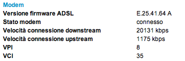

Una rete a 7 Mega in Download (da internet verso il router) ha normalmente una velocità in Upload (da Router verso internet) di circa 250/500 Kbps (30/60 KB al sec) pertanto è normale avere quelle velocità.
Il dato da verificare non è il tipo di contratto ma quello che il router rileva come collegamento:
In questo caso il contratto è a 24Mbps ma per lunghezza cavi etc ci si collega a 20 ma il dato che conta è 1175, che sarà la massima velocità a cui potrò far uscire i miei file da casa verso chi si collega (circa 100KB al sec).
