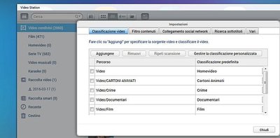

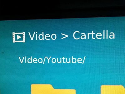

Buon Giorno,
Ho da poco una NAS Qnap modello TS-251
Ho quindi creato una cartella Video e al suo interno ho spostato le varie cartelle che avevo in vari dispositivi
Ogni cartella ho spostato i video per categorie come si vede anche da setup
Ma quando avvio la Videostation vedo solo la cartella Youtube e non tutte le altre dove sbaglio ?

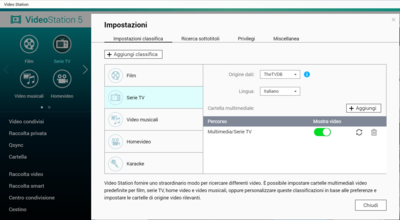

Ciao FFFAB,
sulla Qnap (TS-249L) ho configurato la Video Station inserendo nella classificazioni (FIlm, Serie TV, etc.) i percorsi corretti (vedi Immagine1).
Infatti nella Video Station vedo le locandine, le stagioni, le trame, etc.
Collegandomi con l'HDMI attraverso l'HybridDesk Station e aprendo l'HD Player (ex XBMC) 12.3.3 (aggiornato qualche settimana fa con il firmware 4.3.4) non vedo le classificazioni Film, Serie TV, etc.
Fino alla versione precedente di Player 12.3.1 se non ricordo male, avevo ancora il "vecchio" XBMC senza utilizzare la Video Station. Dopo l'ultimo aggiornamento invece ho dovuto passare alla VS, ma probabilmente mi sono perso dei pezzi con l'upgrade.
Spero di essere stato chiaro...
Grazie per il supporto.
Ciao.
Ciao.
Re: TS-251 VideoStation non mi vede le cartelle e categorie FILM
Chiarissimo, ma mi sa che il problema dell'altro utente era diverso.
Cmq.... sotto HDStation hai solo HDPlayer o anche VideoStation HD (Local Display) installati ???
Se hai VideoStation HD è strano perchè è semplicemente un client che si collega alla app principale (V.S. che ti funziona bene): problemi di credenziali d'accesso (utenti diversi)???
Non mi tornano molto i numeri di versione che hai scritto: il 12.3.3 è di settembre e non è legato necessariamente al 4.3.4. Forse che hai aggiornato la HDStation assieme al QTS e questo ti ha portato anche ad aggiornare l'HDPlayer???
Non mi è chiaro neanche "Dopo l'ultimo aggiornamento invece ho dovuto passare alla VS": perchè DOVUTO??
Faccio domande perchè hai software "vecchi" e non ho riferimenti attuali per eventuali confronti.... tutto qua...
Cmq se puoi montarlo sul tuo NAS (non lo so) prova Kodi standalone.
PS: Per TS-249L intendi il TS-269L, giusto??
