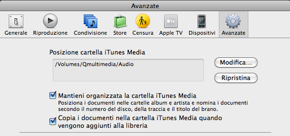

Scusate ma non capisco dove stia il problema.
Tutti i NAS che ho configurato con iTunes stanno funzionando perfettamente, ho appena trasferito la mia libreria dal 509 al 659 e iTunes l' ha vista immediatamente senza doverla importare.
Ci sono però delle regole da rispettare:
- Collegarsi al NAS in un solo tipo di protocollo, AFS o SMB.
Se nelle preferenze di iTunes ho settato che la libreria è situata in Qmultimedia/Audio e l' ho fatto quando il NAS era montato in AFP, devo sempre aprire iTunes con il NAS montato con lo stesso protocollo. Se nei giorni successivi mi collego al NAS in SMB e apro iTunes, questo non vedrà i files audio.
- Il volume del NAS dove risiede la libreria deve sempre essere montato prima di aprire iTunes, altrimenti non trovando la destinazione della libreria, iTunes la cambia in automatico con quella di default situata nel proprio PC.
- Settare nelle preferenze
Schermata 2010-01-29 a 09.55.00.png (61.32 KiB) Visto 2841 volte

Confermo con una precisazione, che i 2 metodi coesistono:
Libreria inserita in Qmultimedia/Audio
PC N° 1 - Principale
- iTunes che gestisce la libreria come propia, con possibilità di Modifiche / Acquisti/ Importazioni / Ipod / Etc. e con le preferenze settate come descritto in precedenza.
Se ci si ferma solo a questo PC, non serve che il servizio iTunes del Qnap sia attivo.
PC N° 2 e successivi - Slave
- Dopo aver attivato il servizio iTunes nel Qnap indicandogli la posizione della libreria, aprendo iTunes, in questo PC dovrò solo verificare se compare la mia libreria in quelle condivise e selezionarla. Non devo settare le preferenze indicandogli dove risiede la libreria sul NAS anche se lo vedo come volume.
In questa libreria potrò solo Ascoltare/Vedere e non modificare.
