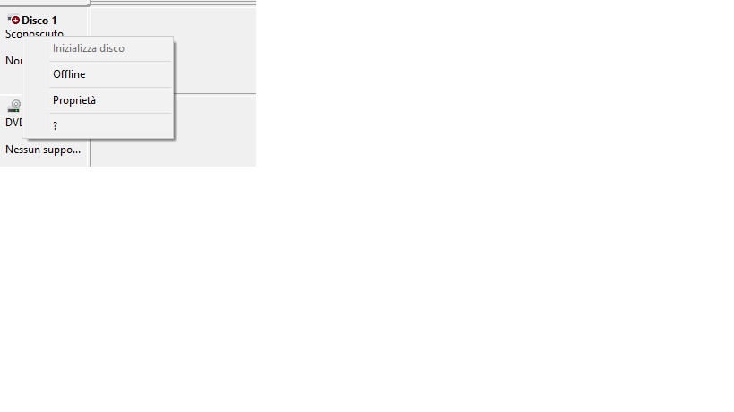

Specifica, nel dettaglio, cosa usi e come usi gli strumenti per "formattare".
E, prima di formattare, il disco va inizializzato, cioè vanno tolte le partizioni esistenti.
rdie77
Messaggi: 61
Iscritto il: 18 mag 2019, 12:50
Re: Cambio dischi per TS-231P2 Raid1
Messaggio da rdie77 »
Per prima cosa ho provato a farlo inizializzare da windows, nella sezione Gestione Disco, ma non mi fa fare nulla, e poi fa sempre una rumorosità assurda

Assodato che sono gli HD che sono bacati...in funzione e quando li giri fanno rumore di ferraglia...
Il problema ora è il qnap che non ne vuole più sapere :-(
Il disco non viene rilevato correttamente.
Ora prova il software della WD e, se rilevato (il rilevamento è più "hardware" di quello di Windows), effettua dei test:
