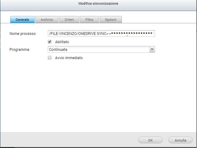

Ciao Ragazzi io non capisco.
Ho fatto sincronizzazione con una cartella che contiene i miei documenti (8gb) su one drive e tutto ok. Poi ho fatto un altro processo per sincronizzare le immagini (80 gb) e nonostante abbia spuntato "in caso di conflitto sostituisci i file remoti (quindi se sul mio PC c'è un file che si chiama antonio e lo vuole caricare su one dove esiste un altro file che si chiama antonio...l'antonio del PC sostituirà quello su DRIVE) bene e che mi è successo? MI sta cancellando TUTTE LE IMMAGINI (adesso ne ho solo 4.5 gb. E preciso anche che la cartella di Drive è nuova, insomma le volevo caricare in una posizione SPECIFICA senza voler sovrascrivere o creare conflitti. Meno male che ho con me il mio caro e vecchio Backup su altro disco!!!! Chi mi spiega cosa ho sbagliato?
AIUTOOOO!

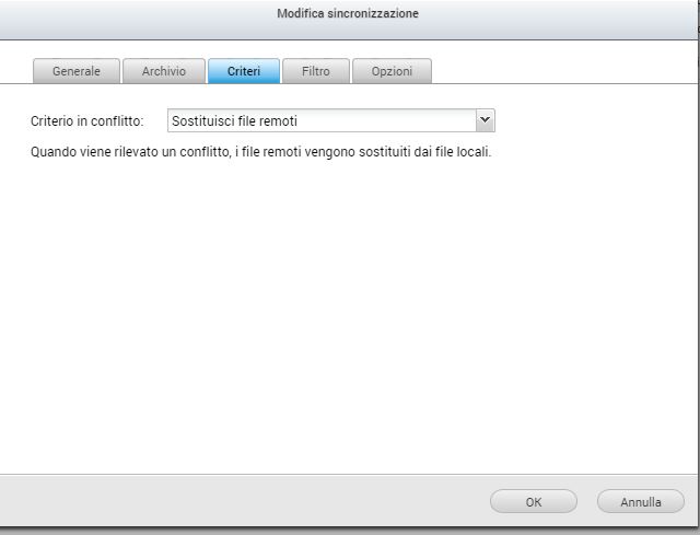

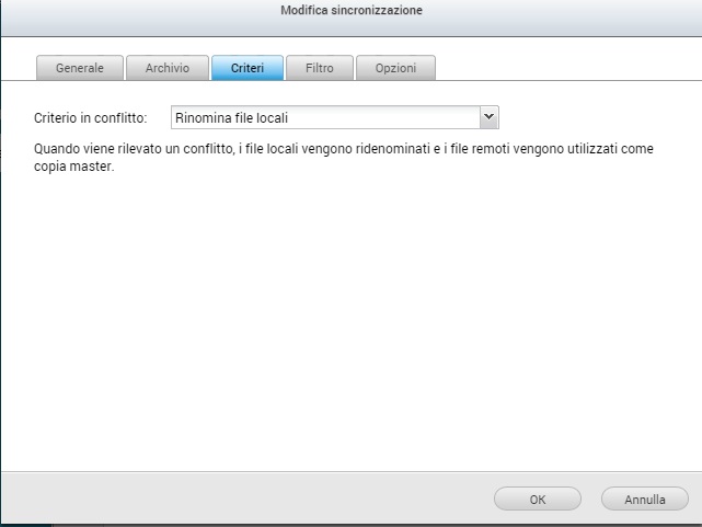

lello23, se gli hai detto che in caso di conflitto deve sostituire i file remoti con quelli in locale e lo stai facendo con un nuovo job, mi sembra corretto il comportamento. In pratica tu hai fatto puntare un nuovo job ad un cartella remota di cui lui non ha "memoria", si trova il conflitto ed esegue la regola. Il fatto che prima cancelli e poi copi forse è solo il modo in cui lavora. Se alla fine non hai tutti i file di nuovo in remoto, allora si c'è qualcosa che non torna.
Ho capito male io il tuo scenario?

In effetti all'ultima schermata si legge che il lavoro (job) è ancora in esecuzione.
Poi non so se usando la sincronizzazione in tempo reale, rimane sempre in esecuzione.

Ragazzi non sono un programmatore, ma il mio ragionamento è il seguente. "IN CASO oh! IN CASO!!! caro Qnap trovi in remoto un file che si chiama GARIBARDI e stai per caricare un file dal Qnap (locale) che si chiama GARIBARDI (stesso nome, file dimensioni ecc) che devi fare caro Qnap??? Caro Qnap l'istruzione è: SE ti trovi davanti a due file identici, ELIMINA quello sul Cloud (remoto) e SOSTITUISCILO con quello che ho sul Qnap (locale)."
Ora gli errori, a mio avviso sono 2.
Il primo EVIDENTE è che non sostituisce una mazza ma CANCELLA dal Qnap (locale) e copia su Cloud (remoto) e chi glielo ha detto?
Secondo ERRORE ancora più grande...tutte, ma proprio tutte, ma tutte tuttttte queste istruzioni sono fornite SE, SE e ancora SE!!!!! Ti trovi nell'imbarazzo di avere 2 file uguali e il povero Qnap vuole sapere da me cosa deve fare. Ma se voi avete un cloud VERGINE sul quale non avete NULLA (o una nuova cartella differente da tutte le altre quindi in una NUOVA posizione che equivale ad essere VERGINE) il Qnap, a mio modestissimo avviso...IL PROBLEMA DI COSA COME E QUANDO FARE non se lo dovrebbe PORRE AFFATTO!!!
Ripeto, non sono un programmatore, ho solo un cervello che CERCO (a volte invano) di far funzionare.
Vorrei tanto che chi programma queste app faccia lo stesso o non le faccia in modo tale che solo lui e chi ha studi approfonditi, specifici, della stessa università, con lo stesso corso di laurea, con lo stesso professore, abilitati nella stessa sessione, si possano capire nel loro regno e linguaggio segreto.

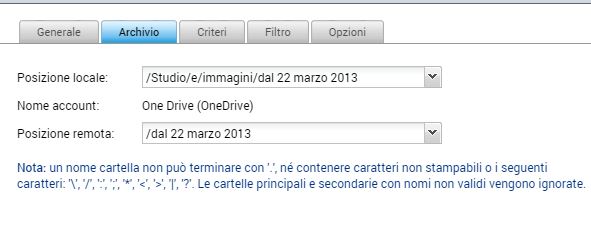

mi associo sicuramente c'è ancora tanto da perfezionare... nel mio caso ho caricato da locale a onedrive tutto quello che dovevo fare... ora onedrive e i miei pc locali sono sincronizzati alla prefezione.
poi ho creato un percorso sul NAS per sincronizzare onedrive. sta di fatto che lavora per un po e poi si pianta sempre semza dire niente.... e dare motivazioni.
quindi non so ch fare...come criterio io ho scelto "newer files win" quindi dovrebbe andare bene... ma si pianta...
