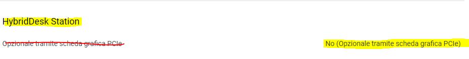

Re: Morto un papa... nuovo QNAP
Grazie PiaNi per il link...
Per rispondere ad un tuo commento precedente:
Sul sito c'è scritto che è opzionale con scheda video quindi immagino installando quella dovrebbe andare... Che dite? qualcuno ha esperienze in merito?Assicurati che la VGA sia sfruttata come uscita video del nas, io non ho esperienza in merito.
