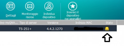

Mi ritrovo con un NAS che funziona abbastanza bene, non proprio veloce come immaginavo, dal quale accedo benissimo anche da fuori, ma che mi da delle segnalazioni di errore, a causa probabilmente di un errato mio settaggio iniziale.
Il primo errore lo trovo subito nel QFinder (allego snapshot) appare il messaggio "Gli hdd sono quasi pieni o in stato anormale. Contattare l'amministratore di sistema."
Quando poi avvio la console da PC mi da questo errore "[Storage & Snapshots] Storage pool 1 has reached the space alert threshold of "80%". Remaining free space: 8.43 GB. Insufficient space might affect data storage and snapshot services. Free up space or increase the threshold. "
Ho tentato di modificare qualche valore in questo benedetto storage pool ma ho sempre questo errore.
