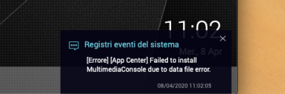

Messaggio da reportergimmi »
ecco la notifica di errore, ci provo da giorni

provato anche ad installare manualmente con file scaricato da qnap. ma nulla
Re: multimedia console non si installa
Provato a riavviare (e magari riavviare ancora una volta) il NAS?? Molti hanno, banalmente, risolto così, anche se sarebbe più utile capire il motivo di tale mancata installazione...
