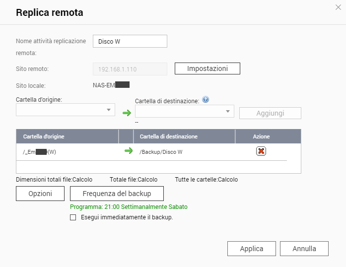

Ho programmato il NAS almeno un paio di anni fa in modo da eseguire il backup NAS to NAS del disco W: ogni sabato sera.
Da alcune settimane compare l'errore:
[Remote Replication] (Sync) Disco W failed: Device /dev/mapper/vg1-snap10015 not found Begin 1st retry.

Il messaggio di errore è fornito direttamente dal NAS quindi immagino che nella sua configurazione sia stato chiamato "Disco W"
Non ho 2 NAS, il NAS è unico con 2 hardisk...fabrizio.deva ha scritto: ↑29 mar 2020, 21:48 Ad es. parli di un job NAS to NAS (immagino quindi che tu abbia due NAS...o no?) gli stessi sono raggiugili fra loro? Puoi verificarlo connettendoti con un terminale SSH prima ad entrambi e poi in una delle due sessioni che apri puoi aprirne una comune (NAS to NAS appunto) il protocollo RSYNC usa la porta 22 (SSH) oltre che 873 intanto prova a vedere questo.
un caro saluto
NAS to NAS l'ho usato in quanto c'è un backup automatico che copia i files di una cartella da un disco all'altro, vedi screenshot allegato.

Ciao, chiarissimo, fai un backup da un disco all'altro (poco performante ma efficace).
Quindi ancora più semplice, fai login via browser al tuo NAS e verifica lo stato del disco di destinazione (puoi verificarlo attraverso lo SMART), poi la cartella di destinazione (se c'è ed è accessibile la cartella "/backup/ Disco W" appunto).
