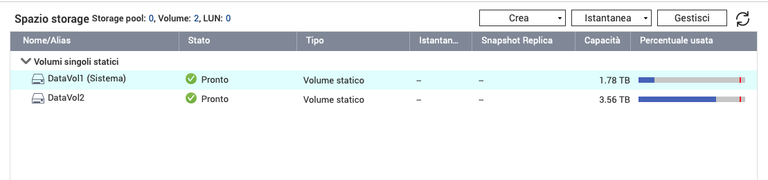

Scrivo per chiedervi un'informazione in merito ad un TS 251B. Attualmente, la configurazione è in RAID 0, composta da un 4TB nuovo più un 2TB estremamente vecchio, che però gira ancora. L'idea di base è di attendere momenti più felici per prendermi un nuovo 4TB e metterli in RAID1. Sfortunatamente, ora come ora mi ritrovo con tutto il sistema installato nel 2TB. è possibile invertire la cosa?

posta una schermata o due in cui si veda la situazione volumi.
O quello che hai non è un R0 oppure non puoi determinare che il QTS sia solo in quello da 2TB.

Ciao! scusami per il ritardo nella risposta.
Quella in allegato può andar bene?
Grazie mille
Re: Inversione dischi TS 251B
Questo non è un raid 0 (fortunatamente), sono volumi statici indipendenti: quello che vuoi fare tu non è possibile il modo diretto.
Ci sono alcune strade (principalmente 2) che necessitano però di tutti e 3 i dischi (2,4,4): vista la quantità di dati in ballo, il passaggio diretto per un raid 1 (2+4) non è fattibile, quindi dovrai salvare i dati via USB sul nuovo disco oppure reinizializzare il NAS col nuovo disco da 4TB, recuperare il volume sull'altro da 4TB, spostare i dati dal vecchio al nuovo, cancellare il volume recuperato ed infine, finalmente, migrare da disco singolo a raid 1.
Scegli, così, se vuoi, entro nel dettaglio di uno o dell'altro sistema...
