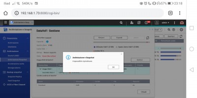

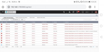

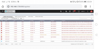

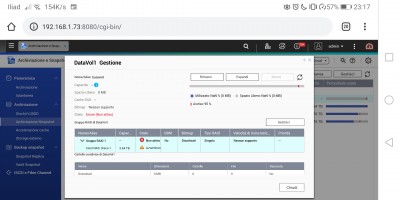

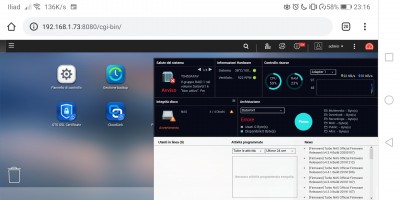

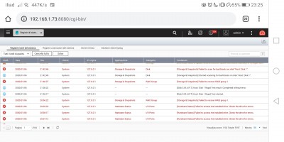

Buongiorno a tutti, ho un TS453a e dallo scorso 6 gennaio il disco 1 non è più accessibile.
Mi aveva dato un problema la settimana prima ma si era messo in sola lettura e dopo salvataggio dati importanti e recupero aveva ripreso a funzionare.
Adesso non mi fa più fare niente e non vedo più il contenuto nel file manager. Non ho spento il Nas per paura che non si riaccenda più, nel frattempo vedo il contenuto degli altri dischi anche se non posso usare app.
disco 1 (quello incriminato) e disco 2 sono WD40EFRX gli altri 2 sono vecchi Caviar Green Power 2 Tb. Tutti sono configurati come dischi singoli.
Ho acquistato un nuovo WD40EFRX e vorrei procedere alla sostituzione e non vorrei fare danni.
Se metto il disco nuovo e lo istallo poi aggiungo i 3 vecchi me li vede in automatico? Devo fare o non devo fare qualcosa per evitare di formattarli? Se attacco il disco rovinato riesco a tirare fuori qualcosa? o devo attaccarlo ad un PC?
vi allego qualche foto

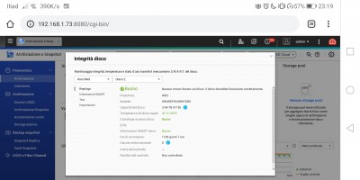

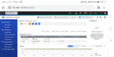

altre foto

spegni il NAS e togli tutti i dischi: tieni il numero 1 da parte e segnati chi è 3 e 4.
Reinizializzi il NAS con il nuovo disco e lo configuri totalmente come se gli altri 3 non esistessero.
Finito questo, reinserisci il 2 e fai un recupero: verifica che FileStation veda poi DataVol2.
Stessa cosa, uno per volta, con i dischi 3 e 4.
Fine.
Il controllo (e l'eventuale recupero dati) del disco 1 lo farai eventualmente con un PC.
PS: Se i file del disco 2 possono essere non in linea, probabilmente ti conviene optare per una futura migrazione a raid 1 dei dischi 1 e 2 (con il 2 vuoto e reinizializzato via PC), in modo da scongiurare una riconfigurazione nel caso di una rottura (o malfunzionamento) del disco che contiene il volume di sistema.
PS2: NON usare mai i Green per fare un raid: già sono altamente sconsigliati in ambito NAS a prescindere, e diventano ingestibili se messi in un array. Io penserei a metterli esterni (almeno uno).

Per il controllo devi usare Data Lifeguard Diagnostic for Windows che pio scaricare qui: https://support.wdc.com/downloads.aspx?lang=en
dopo aver collegato l'HD al pc via sata e non con adattatore o box USB.
Devi fare un recupero dati, poi erase totale e controllo settori. Devi fare i test lunghi non quelli rapidi o brevi.
