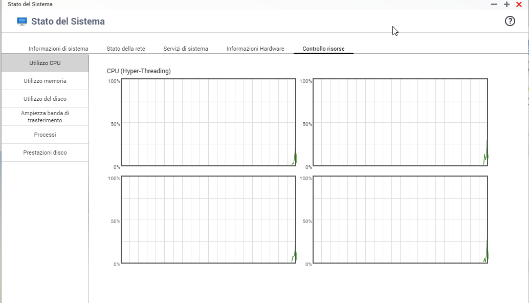

seconda domanda il firmware si è aggiornato da solo all 4.4.1.1101, ma mancano tutte le impostazioni tipiche della versione 4.4.1 perchè?

Re: TS-453Be e rumore dischi 7200 rpm
ad esempio controllo risorse non è quella dell'ultimo firmware, ma quello precedente.
qts 4.4.1 va reinstallato, così si riesce a recuperare tutti i software all'ultima release

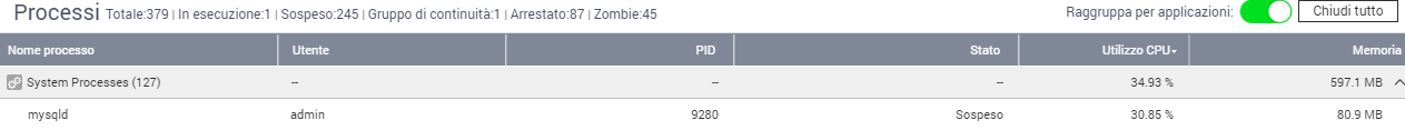

mysqld sospeso, ma consuma il 30% di cpu (che farà?)

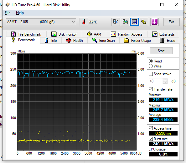

Per quanto riguarda i RED "normali" cioè non i PRO, cercate di acquistare i EFAX e non gli EFRX.
Gli EFAX sono di ben altro livello rispetto agli EFRX.
La gestione della cache da 256MB, probabilmente unita ad un nuovo algoritmo, permette un valore costante di lettura di circa 250 MB/s su tutta la superficie del disco.
Anche il numore è leggermente inferiore rispetto al fratello EFRX.

Ottima cosa da sapere... purtroppo i miei vecchi dischi (usati pochissimo) sono tutti EFRX...PiaNi ha scritto: ↑05 nov 2019, 19:08 Vado un po' OT.
Ma sicuramente opterò per questa versione con i nuovi...
