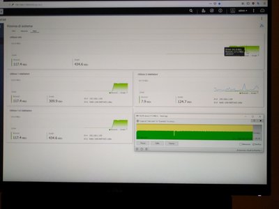

Ecco lo screenshot SENZA cache SSD.
Teracopy va lineare sui 112-115 fino alla fine del file.

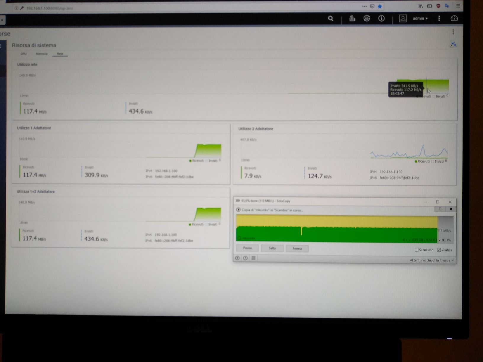

Re: Bug Cache SSD
Questa schermata è con la cache settata su Random.
Lineare anche questa fino a fine del file, che è di circa 10GB.

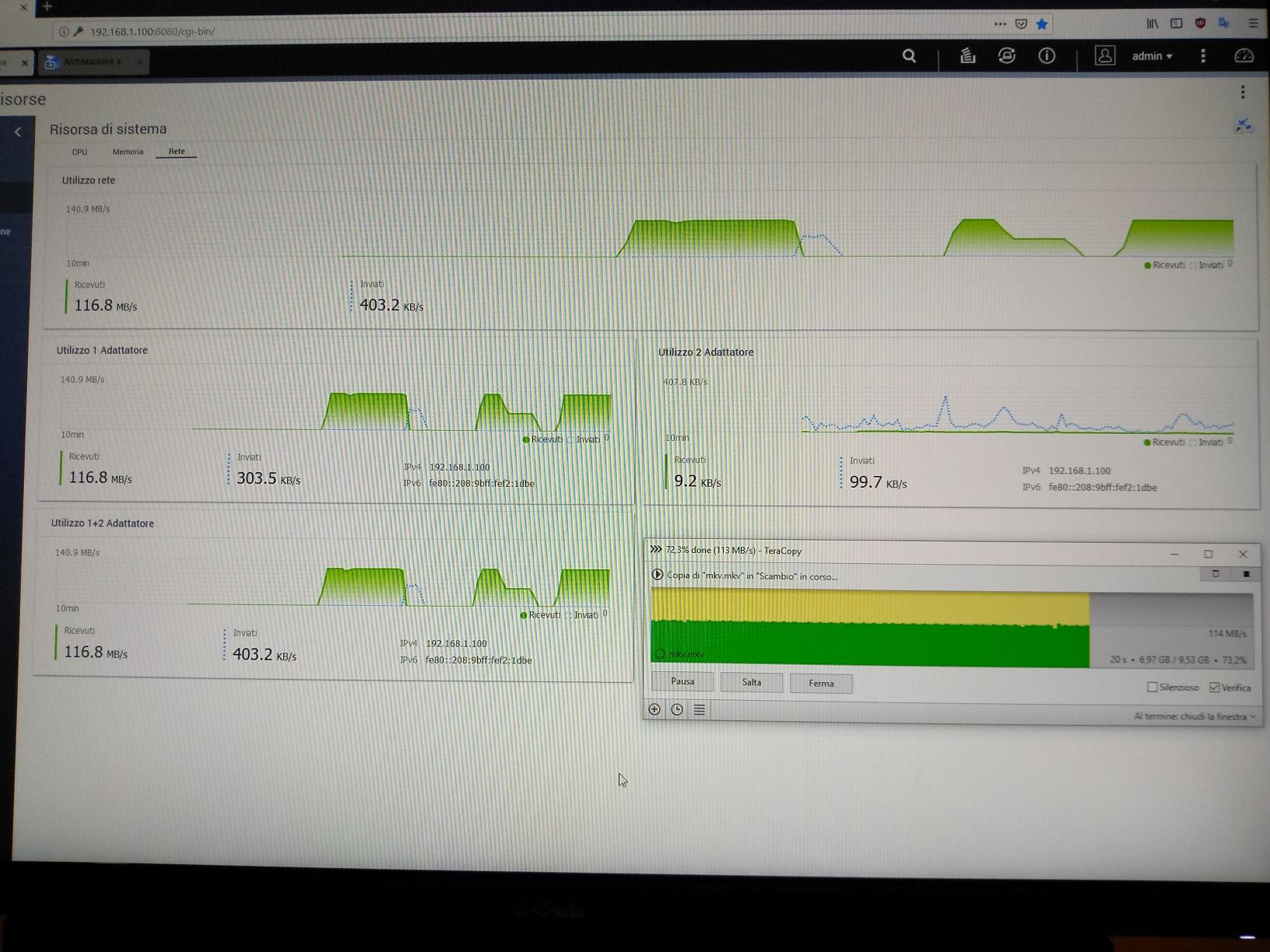

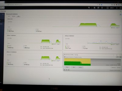

Re: Bug Cache SSD
Questa invece è la schermata con la cache settata su Tutto.
C'è il una caduta del trasfert-rate dopo la quantità di circa 2.5GB, che passa da 112 a 56 fino alla fine del file.
La cache è settata in lettura, NON dovrebbe influire nei traferimenti da PC al NAS!!!!

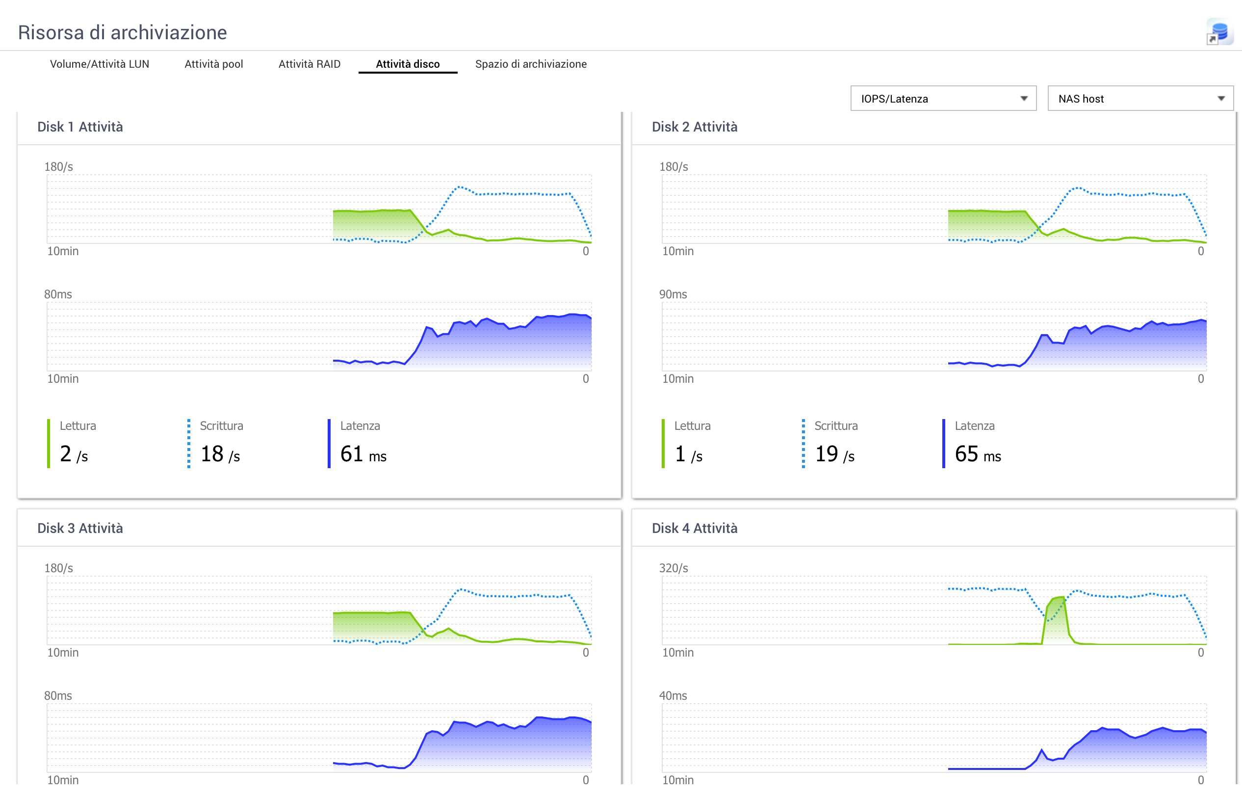

Re: Bug Cache SSD

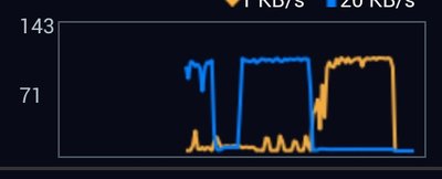

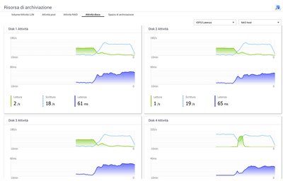

Ho fatto la prova, non ho il tuo problema
La cosa che reputo sempre comica è che il disco sud lavora maggiormente in scrittura... avendolo dettato su lettura io mi aspettavo un comportamento diverso

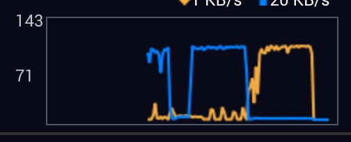

Vi aggiorno sulla situazione.
L'atro giorno mi è ricapitato si leggere un articolo sugli SSD senza cache e in un altro topic venica richiamato un elenco qnap dove indicava gli slot da utilizzare per la cache ssd, nel mio per esempio sono consigliati il n.1 e 2.
Ho messo insieme le informazioni e dopo aver scaricato tuneHD pro che testa la velocità sequenziale anche in scrittura ho testato il crucial BX200 che utilizzavo come cache e c'è una caduta di transfert-rate che si assesta a 50MB/s.
Ho fatto il test in scrittura anche dell'intel 330 da 180gb e anche se ballerino non scende mai sotto i 150.
Bene ho sostituito il crucial con l'intel però montato nello slot 4 e ho rifatto i test del primo post, e non ho più questo problema!!
