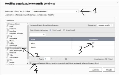

nelle cartelle condivise hai dato accesso alla webdav per la cartella che ti serve ?
hai messo la spunta alla voce: consente l'accesso di lettura a questo.......

Ho seguito alla lettera le indicazione nella guida e quindi ho selezionato come tipo di autorizzazione quella webdav e naturalmente spuntato la casella admin.
