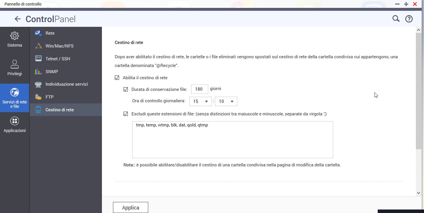

eppure sembra che esista un cestino di rete e che tutto sia configurato correttamente
sarà colpa di netdrive3?
perchè parla di cartella condivisa nella descrizione del cestino di rete?
il mio remote drive è una cartella condivisa?
