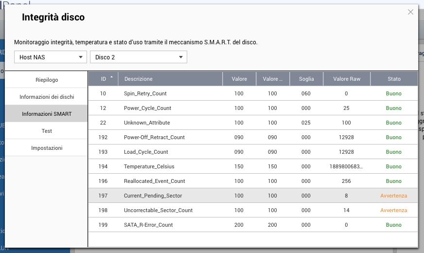

Questo è il messaggio che mi esce nelle informazioni SMART
Comunque prima mi dava 13 settori anomali, ora ne segnala 22. Credo che con il passare del tempo aumenti. Devo affrettarmi a cambiare l'hard disk o c'è qualcosa che posso fare?
Messaggi: 4321
Re: Disco in stato di avvertimento
A me il messaggio era questo, è un WD RED da 4TB (WD40EFRX).
host Host: Disk 3 Read I/O error, UNRECOVERED READ ERROR sense_key=0x3, asc=0x11, ascq=0x4, CDB=88 00 00 00 00 00 01 63 70 a0 00 00 00 10 00 00.
Lo screenshot non posso recuperarlo, ma credo fosse simile.
L'ho collegato al PC e lo scan rapido dava subito errore, quello completo era OK.
Poi, sempre con il tools WD ho fatto l'erase totale e tutto è tornato a posto.
Prova, non ci perdi nulla, con l'ultima versione del tools lo scan completo dura 10 ore circa con USB3.0.
Oppure fai direttamente l'erase totale e poi lo scan completo.
